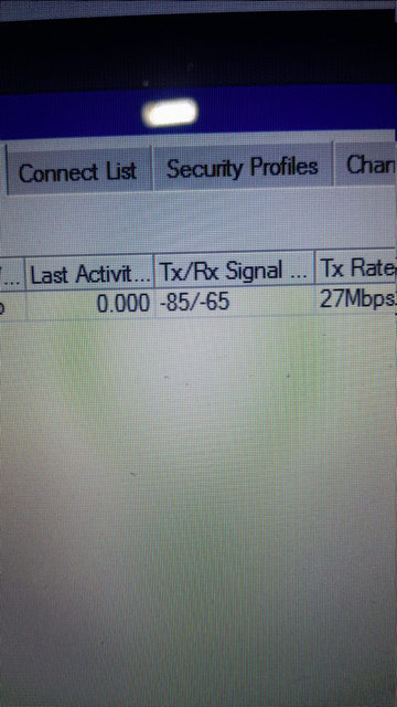

Речь пойдет о SXTsq lite5, закупки производились 3-4 квартал 2024 и начало 2025. Закупали у разных продаванов и убедились что проблема общая с производством.

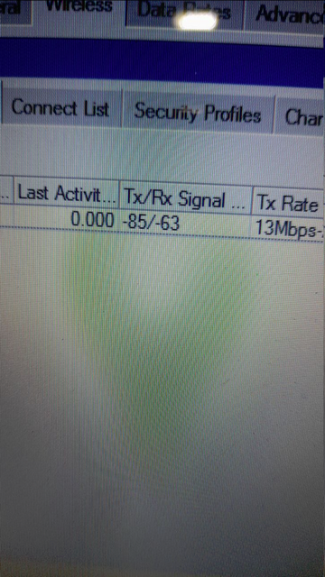

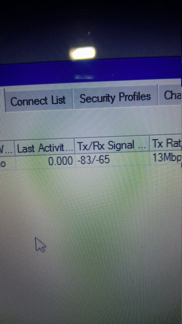

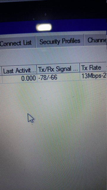

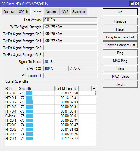

А проблема следующая, я ее называю "немые микротики". Дело в том что антенны хорошо слышат сигнал от БС, а вот база видит х совершенно по разному в одной и той же точке как вы поняли делали измерения.  Настройки все сделаны идентичные. Думаю проблема с передающим трактом, наверное с усилителем.

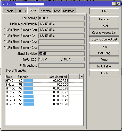

Вот вам скриншоты проверки антенн. Это 4 разные антенны с одной точки, потом берем из старой партии 2023 года и там сигнал -65/-65 и все отлично.
Кто сталкивался с Микротиками из Вьетнама ? С Микротиками из Китая такой проблем не было на протяжении 10 лет.

1 час назад, npokypop сказал:

а на изменение tx power реагирует?
что вообще установлено -default, manual, card rates, fix?
10-20db.. это не перекос поляризации? сколько чейнов, оба работают?
Не реагирует на изменение tx-power

Это лучший результат при tx-power default

Вопрос в том что из одной партии в 20шт, было 8шт вполне нормально работающих с минимальным отклонением, а вот 12шт вот такую дичь мне выдали. И параметры плавают от антенны к антенне.

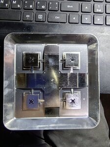

Так откройте корпус, посмотрите что там. Скорее всего антенна помята или не правильно собрана.
В некоторых антеннах могут быть физические ограничения по региональным стандартам, если есть время проверьте сигналы по всему доступному диапазону, например с шагом в 50мгц хотя бы.

Не пойму, или народ уже не покупает такие антенны и нет проблем или проблемные антенны только мне попались. Неужели никто не заметил что есть проблемы ?
Антенны точно не причём, т.к. на приём сигнал нормальный. А вот усилители дохлые, либо отсутствует напряжение питания 4,5 вольта для них.
9 часов назад, TTvs сказал:
Мы пока не вскрывали, может кто то еще закупал такие антенны из Вьетнама ?

Поэтому и был совет открыть устройство и посмотреть что там. Может просто крышки защиты радиомодуля не правильно установлены. Например если на эту крышку нажать пальцем, прогнув вовнутрь, то работа адаптера может быть нарушена. Когда металлические элементы прилегают близко к радиочипу, он нормально не работает.

Зачем гадать? Ждём распила и фотографий вьетнамской точки доступа.
