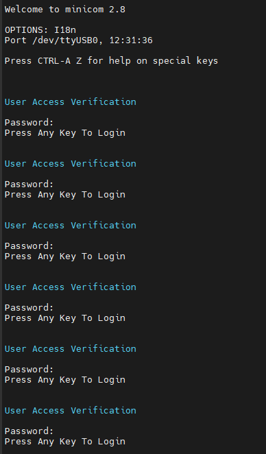

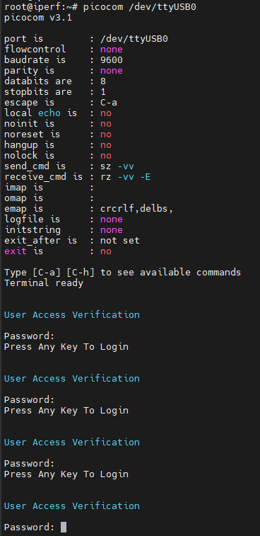

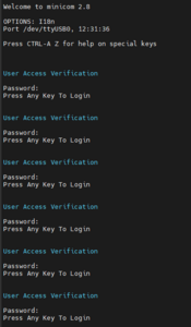

Alex_3389 Posted February 28, 2025 Posted February 28, 2025 У меня стоит CISCO SCE8000, не могу на нее залететь по консоли.... стояла и тарахтела рядом со столом, пытался оживить после купленной платы управления. Поставщик сказал что дефолт логин и пароль: admin \ cisco подключил попробовал несколько раз не получилось... на следующий день как то чудом через Putty получилось на нее зайти раза с 50.... ну я задал hostname, создал локального пользователя с правами админа и на enable поставил пароли... сейв.... Выхожу с консоли... и больше не получается зайти... такое ощущение что консольное соединение работает не правильно, пробовал уже через линуху picocom, minicom... все бесполезно логин он не запрашивает.... все возможные пароли перебрал... магия ))) Вставить ник Quote
alibek Posted February 28, 2025 Author Posted February 28, 2025 Попробуйте поменять шнур или адаптер. У нас однажды было что-то подобное с одной моделью коммутаторов — с одним адаптером работал, с другими не работал. Вставить ник Quote
