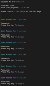

alibek Posted February 12, 2025 Posted February 12, 2025 Не поделитесь, кто чем пользуется для работы в терминале? На Windows я предпочитал SecureCRT, был самый удобный клиент. В крайнем случае PuTTY. В линуксе думал, что с этим будет куда проще, но так оказалось много нюансов, которые в Windows "под капотом", а тут нужно держать в уме. Например самый удобный (в теории) способ: screen /dev/tty0 (или screen /dev/tty0 9600). Но во-первых, без sudo не работает (и добавление в группу dialout не помогает). Во-вторых, работает ненадежно, может вылететь, после чего терминал оказывается захвачен непонятно кем и единственный способ его освободить — перезагрузка. putty работает (и ему, кстати, добавления в группу dialout достаточно), но мне он не слишком нравится, я бы предпочел консольный клиент. minicom или picocom не осилил. Указывал параметры соединения, параметры терминала, другие параметры — так и не смог добиться какой-то ответной реакции. Вставить ник Quote
witch Posted February 12, 2025 Posted February 12, 2025 minicom -s не помог? Пользуюсь миником, всё устраивает. Вставить ник Quote
alibek Posted February 12, 2025 Author Posted February 12, 2025 Это же просто интерактивные настройки соединения? Попробую, может быть я в параметрах что-то не указываю или указываю неправильно. Вставить ник Quote
SpheriX Posted February 12, 2025 Posted February 12, 2025 minicom minicom -s для первого запуска и редактирования настроек порта. Сохраняем конфиг. После этого можно запускать просто minicom. Если портов много, то можно насохранять разных конфигов к разным портам и вызывать их из командной строки как minicom blabla-configname Из минусов - по умолчанию при открытии порта запускается строка инициализации из AT-команд для модема, поэтому нужно наведаться в конфиг "модем и дозвон", и ее стереть, как и строку сброса, которая шлется в порт при выходе. Цитата так и не смог добиться какой-то ответной реакции. Управление потоком нужно отключать. Программное и аппаратное. Для большинства usb-com шнурков обязательно. Если хочется минимализма, то busybox microcom Вставить ник Quote
alibek Posted February 12, 2025 Author Posted February 12, 2025 Цитата /dev/tty0 /dev/ttyS0 рукалицо Теперь все работает. Цитата Для большинства usb-com шнурков обязательно. Так у меня не USB, а физический порт. Вставить ник Quote

passer Posted February 14, 2025 Posted February 14, 2025 В 12.02.2025 в 13:27, SpheriX сказал: Из минусов - по умолчанию при открытии порта запускается строка инициализации из AT-команд для модема minicom -o usb0_9600 minicom -o 1_115200 ,где usb0_9600 или 1_115200 - файлы настроек порта (скорость, управление потоком, порт, директория откуда грузит файлы x(z)modem) а опция -o отключает инициализацию когда для разного оборудования нужны разные скорости - minicom удобнее чем putty и ему хватает, чтобы пользователь был в той же группе, что и RS232 Вставить ник Quote
