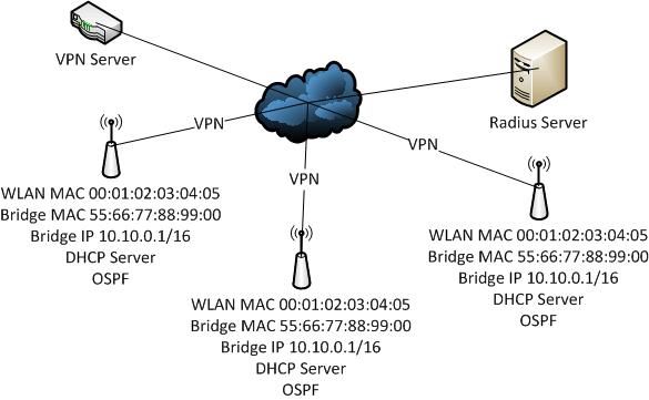

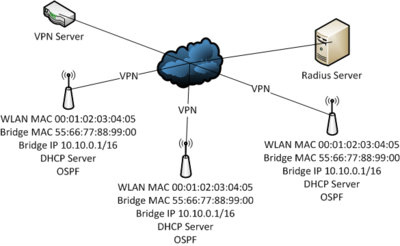

12 часов назад, Saab95 сказал:
Ставите одинаковый МАК на Wi-Fi.
Так же ставите одинаковый МАК на Ethernet стороне.
Я не буду спрашивать, как сменить MAC на радиоинтерфейсе. И даже не буду спрашивать, как это всё разрулится в эфире.
Но на Ethernet-стороне свитчи "будут в ахуе".
1 час назад, alibek сказал:
Комментарий про стратегический запас синей изоленты очень точно отражает мои мысли.
Я полагаю, что с таким подходом Saab95 за месяц выберет годовой стратегический запас синей изоленты какого-нибудь края РФ.
просто SAAB со всеми манипуляциями что описал, смывает в унитаз все наработки Ethernet за последниие 40 лет, и приводит сеть к состоянию какого то архаичного arpanet'а или etherneta времён коаксиала с подпорками OSPF
11 часов назад, jffulcrum сказал:
Это опять же работать будет только в мелкой сети с тупыми свитчами. И то не долго, ибо кадры будут циркулировать в этой сети бесконечно...
Коммутаторов никаких нет. Мак адрес на порту беспроводного адаптера.
Вот картинка схемы подключения. Никакого L2 нет. Каждая беспроводная точка сразу работает роутером, на всех одинаковый мак в радио, одинаковый влан на бридже, куда добавлено радио. Там установлен везде один и тот же IP адрес 10.10.0.1/16.
Подключаются все точки через любую сеть, хоть интернет, к центральному роутеру, через который получают доступ в сеть, куда требуется.
Особенно интересно в этой схеме взаимодействие с радиусом.
И работа OSPF
