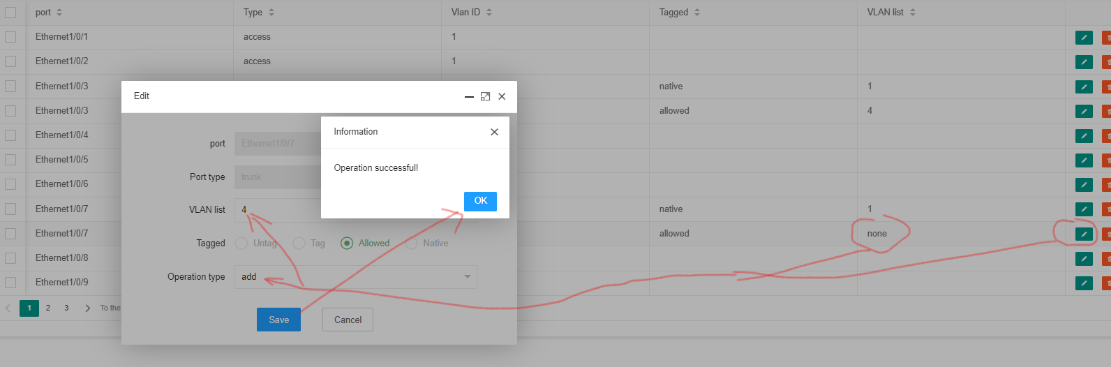

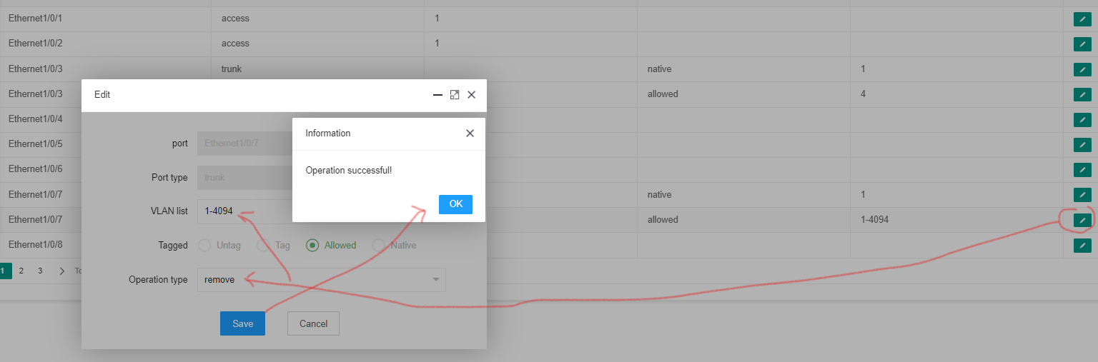

До V702R101C010 обновился сегодня. Не получается через WEB-интерфейс (Layer2 function --> VLAN --> Port VLAN Configuration) изменить VLAN на порте в режиме trunk (принтскрин действий прилагаю): после нажатия OK в окне Information "Operation successfull!" поле 'VLAN list' остаётся заполненным значением 1-4094. Пожалуйста, подскажите - где и что в WEB-интерфейсе коммутатора нажать, чтобы перевести порт в нужный VLAN? На портах 7 и 9 номер VLAN задал через консоль.

Почитав тему

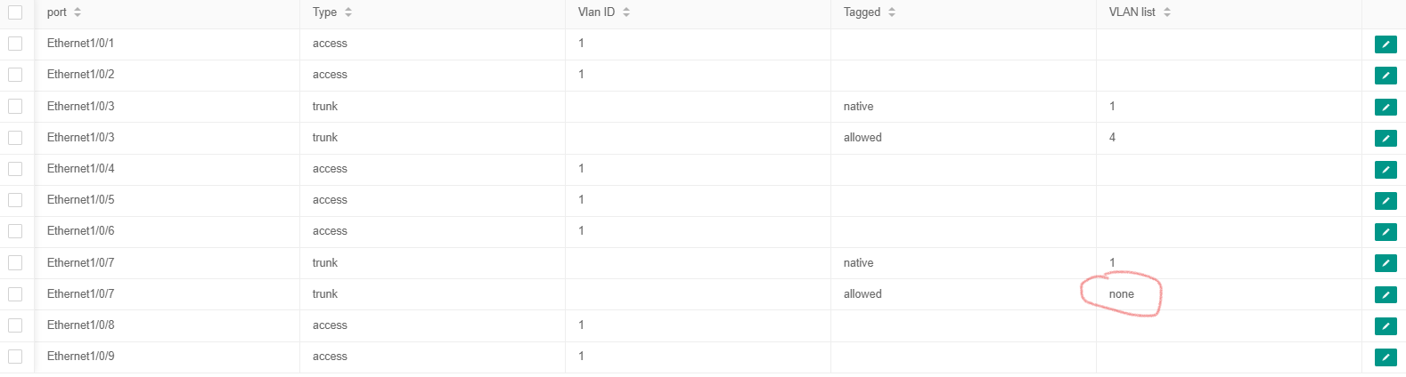

про все влан-ы на транке, сделал так: сначала удалил влан-ы 1-4094 операцией remove, потом добавил нужный влан операцией add. Принтскрины прилагаю. Свой вопрос снимаю.
