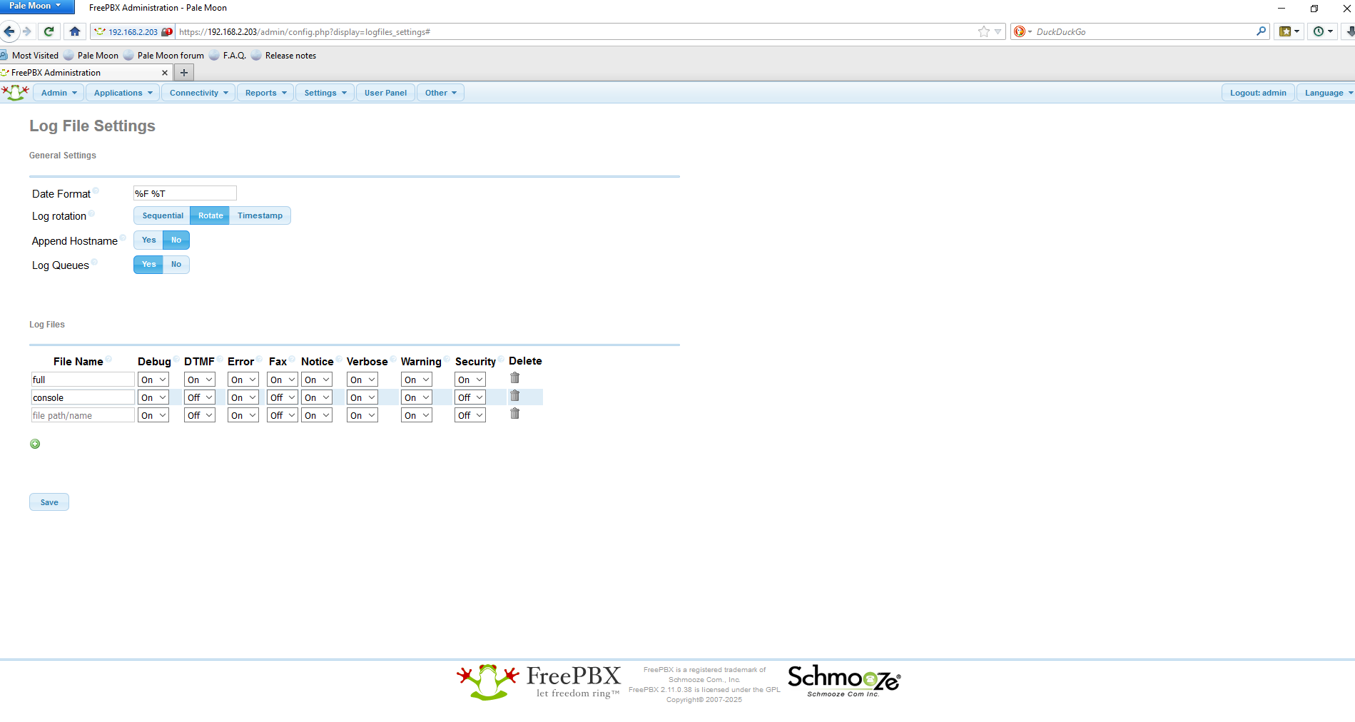

sasha_ml Posted February 10, 2025 Author Posted February 10, 2025 (edited) Тупит так: после поступления входящего звонка - звонок на телефоне дает задержку от 3 до 15 секунд, иногда все нормально, задержка нестабильная. mc с консоли может запуститься за 15 секунд, а может за 50 Проц при этом не загружен, диск тестится нормально, с матплатой что-то возможно На новой матплате эта система не запустится, старая очень. В логе почему- то нет событий с уровнем verbose Edited February 10, 2025 by sasha_ml Вставить ник Quote

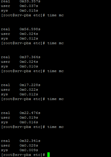

TheUser Posted February 10, 2025 Posted February 10, 2025 34 минуты назад, sasha_ml сказал: mc с консоли может запуститься за 15 секунд, а может за 50 Резолвер отвалился? Миллиард файлов на диске? iowait в момент запуска не улетает в космос? Сделайте time mc и после запуска синего экрана выйдите и посмотрите результат. Можно сделать strace mc и посмотреть на чем виснет. 6 минут назад, jffulcrum сказал: Ну, какой-нибудь Ubuntu 12 сейчас и просто опасно использовать, слишком плохо с дырявостью. Вероятность, что топистартер не знает особенностей нового asterisk и по глупости включит какой-нибудь allowguest выше, чем пробьют висящий наружу сервис. Опять же, закрыть к херам через ipt все сервисы кроме SIP/RTP, web и ssh только с выделенных рабочих мест. Вставить ник Quote
sasha_ml Posted February 10, 2025 Author Posted February 10, 2025 вот так time mc от 17 до 56 секунд Вставить ник Quote

sasha_ml Posted February 10, 2025 Author Posted February 10, 2025 Цитата Резолвер отвалился? Кажется вот это Спасибо, тебе, добрый человек,TheUser Был прописан гугловский ДНС 8.8.8.8 , с ними вообще инет у нас странный какой-то, смена на яндексовский помогла. mc запускается быстро, звонки не тормозят, правда комп ребутнули после изменений, надо посмотреть несколько дней что происходит. Как это связано с временем запуска mc и прохождением звонков, не понимаю. Вставить ник Quote
