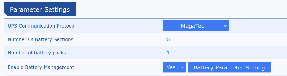

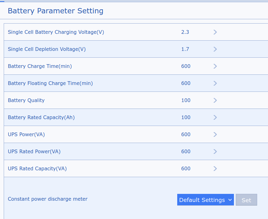

Имеется ИБП SNR-UPS-LID-600-XPS и модуль мониторинга IDA-ST400p. Не получается адекватно настроить карту. Сам наг отвалился от поддержки. заявив что у них нет мануала по карте, да и китайцы ничего сделать не могли. Карта все время показыват, что батарея заряжена на 100% и время работы на 100ah акб составляет аж 2,5 дня. Грешу на неправильные настройки. Имеется акб на 100ah, 12v, 6 секций.
Настроена картак вот так:
Что я делаю не так?

Вам нужна формула, по которой эти самые проценты UPS считает, а потом уже подгонять данные в UPS к данным из даташита аккумулятора (если они есть).
Скорее всего это будет что-то из серии (X - depletion voltage)*магическая константа*100%
Вот тут вам и нужно узнать, что входит в магическую константу.
Это в UPS, рассчитанный на батарею 7 Ач влепили батарею на 100 Ач?
Там полный заряд или 2.45 или 2.282 вольта, надо смотреть документацию. А время полного заряда будет не 600 минут, а около 10000 минут. Rated capacity будет около 756 ВА.
