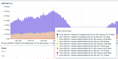

AlexSem Posted January 27, 2025 Posted January 27, 2025 Добрый день! Имеется маршрутизатор - старенький ASR1001, настроенный на работу с биллингом от CarbonSoft. Работает всё хорошо, но ради интереса (и для будущего обновления тарифов) решили мы потестить тарифы со скоростью от 110 Мбит и выше... и они не работают. Совсем. Кроме того, на циске из-за этих тарифов появляются ошибки, вызывающие проблему в работе других тарифов (абоненты жаловались). Наш админ поковырял конфиг и заключил, что это аппаратное ограничение. Если кто-то сталкивался с подобным - прошу помощи или подтверждения этому заключению. Вставить ник Quote

alibek Posted January 27, 2025 Posted January 27, 2025 Цитата Наш админ поковырял конфиг и заключил, что это аппаратное ограничение. Порты там гигабитные, так что и аппаратное ограничение будет на гигабите. Правда у меня 1001 нет, но есть SE100 (с гигабитными портами), там без проблем тарифы более 100М работали. Но учтите момент — абонентская сессия всегда работает на одном порту и абоненты с большим трафиком будут вызывать сильный перекос и разбалансировку на портах (то есть будут ситуации, когда один порт на ASR будет загружен "в полку", а другой будет простаивать). Вставить ник Quote

alibek Posted January 27, 2025 Posted January 27, 2025 Цитата А чем Router-on-stick плох (если применим, конечно)? Это как? Наверное от оборудования зависит (от реализации). На SE100 6 гигабитных портов, три объединены в LAG с смотрят в сторону аплинка (и балансируются более-менее равномерно по IP и номеру порта), три смотрят в сторону абонентов и трафик на них не балансируется. Даже если порты с сторону абонентов объединить в LAG, то трафик абонентской сессии все равно не балансируется и всегда ходит через один и тот же физический интерфейс. Вставить ник Quote

alibek Posted January 27, 2025 Posted January 27, 2025 У нас PPPoE. Он сам по себе довольно неплохо балансируется, но балансируется именно по сессиям, а не по трафику. Если трафик одной сессии может занимать заметную долю от емкости порта (например тарифы 300+ на гигабитных портах), то будут перекосы, от которых я избавится не смог. Впрочем сейчас SE100 уже сняты (перешли на 1001X), поэтому уточнить или проверить что-либо уже не смогу. Вставить ник Quote

Saab95 Posted January 27, 2025 Posted January 27, 2025 17 часов назад, alibek сказал: Даже если порты с сторону абонентов объединить в LAG, то трафик абонентской сессии все равно не балансируется и всегда ходит через один и тот же физический интерфейс. Зачем тогда вообще нужен LAG? Если он ничего не балансирует, не проще ли использовать OSPF? Вставить ник Quote

sirmax Posted January 28, 2025 Posted January 28, 2025 8 часов назад, Saab95 сказал: Зачем тогда вообще нужен LAG? Если он ничего не балансирует, не проще ли использовать OSPF? Если на микротиках не балансирует (или вы не умеете готовить) то не нужно распространять ваш опыт на всех 7 часов назад, AlexSem сказал: Плата 10G установлена. На ней аплинк от вышестоящего и некоторая часть абонентов. Остальная часть раскидана по портам 1G. Если мы тестируемого абонента переведём на эту плату, есть шанс, что сработает? Так как ASR1001 - максимум 5 гиг (5.2 на моих тестах но возможно это неточность измерений), то если нет причин делать по-другому то одной этой платы достаточно что бы в нее впихнуть вообще все Вставить ник Quote

Saab95 Posted January 28, 2025 Posted January 28, 2025 1 час назад, TriKS сказал: Выше писали про другое Писали что он абонентские соединения не балансирует. Вот OSPF балансирует абонентские соединения, т.к. от абонента могут идти запросы на разные адреса и они могут маршрутизироваться по разным линиям. Вставить ник Quote
