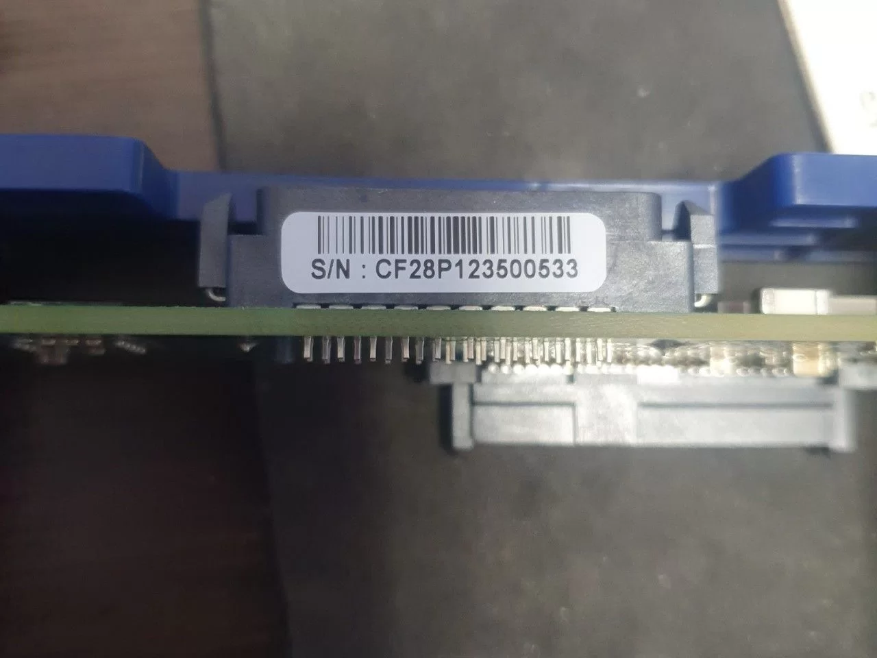

abel68 Posted January 22, 2025 Posted January 22, 2025 Прошу помощи. приобрели полку, подключили для проверки HDD sata 300Гб, все работает. Приехали HDD SAS 18Tb, подключили, система не видит диски. есть информация, что нужны определенные интерпозеры. Хотелось бы узнать, какие именно, модель/номер, интерпозеры нужны. Заранее спасибо за информацию. Вставить ник Quote

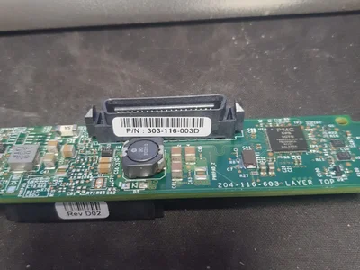

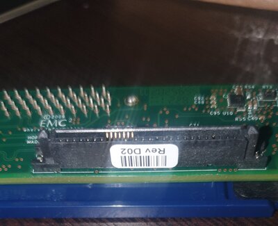

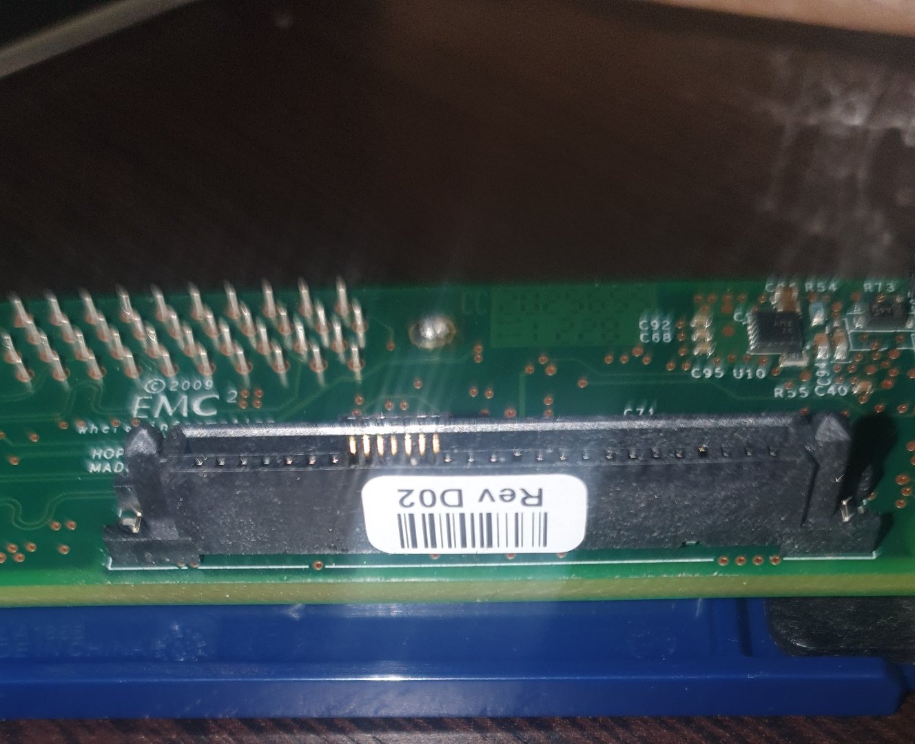

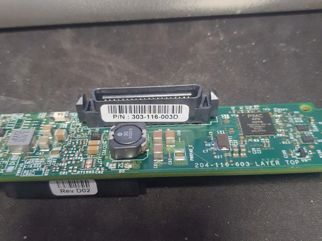

abel68 Posted January 22, 2025 Author Posted January 22, 2025 (edited) Цитата Какая именно система и как именно не видит диски? Эта полка не самостоятельна, её к чему-то подключают, к чему? полка подключается к серверу, в сервере контроллер HBA контроллер LSI SAS 9300-8e, 2x SFF-8644 Цитата Какая именно система и как именно не видит диски? centos. сервер dl360 8gen. диски не видит как устройство. Цитата Большинство ОС не увидят "фирменные" диски диски Seagate Exos X18, SAS, не форматированные, из упаковки. у меня вот такие интерпозеры Edited January 22, 2025 by abel68 Вставить ник Quote
jffulcrum Posted January 22, 2025 Posted January 22, 2025 17 минут назад, abel68 сказал: у меня вот такие интерпозеры EMC KTN-STL3 15 bay chassis | ServeTheHome Forums Цитата I've just tried a SATA drive, it shows up fine,. The caddys say SATA on them so I wonder if they're SATA and not SAS interposers? Edit: Looks like the 303-116-003D Interposers I have are SATA only and I need 303-115-003D Interposer for SAS Вставить ник Quote
abel68 Posted January 22, 2025 Author Posted January 22, 2025 у меня интерпозеры то же для SAS. Вставить ник Quote
jffulcrum Posted January 22, 2025 Posted January 22, 2025 Разъёмы унифицированы, просто на SATA версии стоит на плате чип/конвертер, а на SAS версии чипа нет. У вас вон чип есть на фото, SAS диск в ней не заведется. Вставить ник Quote
abel68 Posted January 23, 2025 Author Posted January 23, 2025 Цитата Разъёмы унифицированы, просто на SATA версии стоит на плате чип/конвертер, а на SAS версии чипа нет. У вас вон чип есть на фото, SAS диск в ней не заведется. то есть, если я возьму интерпозер 303-115-003D, то всё должно заработать? Или могут быть какие то ещё подводные камни? Вставить ник Quote
SpheriX Posted January 23, 2025 Posted January 23, 2025 Цитата если я возьму интерпозер 303-115-003D, то всё должно заработать По идее да. Вставить ник Quote
abel68 Posted January 23, 2025 Author Posted January 23, 2025 купил, приедет проверю, отпишусь. спасибо за помощь! Вставить ник Quote
abel68 Posted February 1, 2025 Author Posted February 1, 2025 Поменял интерпозер 303-116-003D на 303-115-003D и свершилось чудо. HDD SAS 18TB система видит. Вставить ник Quote
