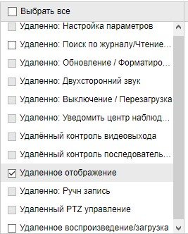

Komanch Posted January 17, 2025 Author Posted January 17, 2025 (edited) Текущие разрешения учетной записи, входящей в группу "пользователи" отображены на скриншоте в моем предыдущем посте. То есть, этому пользователю должно быть доступно только удаленное отображение. А у него, каким-то образом, получается изменить настройки изображения. Это-то и странно. А вот как менять настройки группы я так и не нашел. Edited January 17, 2025 by Komanch Вставить ник Quote
Saab95 Posted January 17, 2025 Posted January 17, 2025 8 часов назад, Komanch сказал: А у него, каким-то образом, получается изменить настройки изображения. В таком случае камера просто не может отдавать 2 потока с наложением маски или иными функциями. Если картинку запрашивает регистратор, который сам ничего не делает а работает по событиям от камеры (детекция движения на камере, маска приватности, другие функции), то камера отрабатывает нормально. Если картинку запрашивает иное устройство в виде как есть, то камера отключает свою аналитику и просто выдает картинку. Т.к. производительности не хватает на выдачу индивидуальных данных. Попробуйте отдать на Трассир третий поток, а не те потоки, которые берет регистратор, что-то изменится? Вставить ник Quote
