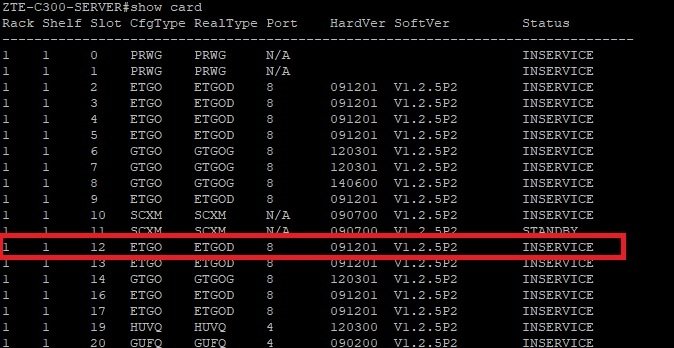

Добрый день. Имеется OLT ZTE C300 который находится прямо сейчас в работе уже очень много лет. Купили для него новую линейную карту для епон сети. По всем маркировкам, по PCB-ver, по тому как определяется в системе - она точно такая же как другие, находящиеся в OLT. При подключении она инициализируется, переходит в режим INSERVICE как и все остальные, но при подключении к ней модуля и клиентского оборудования - просто горит LOSS. Естественно пробовали менять модули, менять онушки и всё остальное, эффекта никакого. Может ли карта быть неисправной но при этом правильно определятся в олте? Прошивка карты такая же как у остальных, единственное что не совпадает это BootROM-ver но это вроде не должно никак влиять... Может у кого есть опыт, поделитесь советами. Приложил скриншот вывода show card где красным обвел проблемную плату
