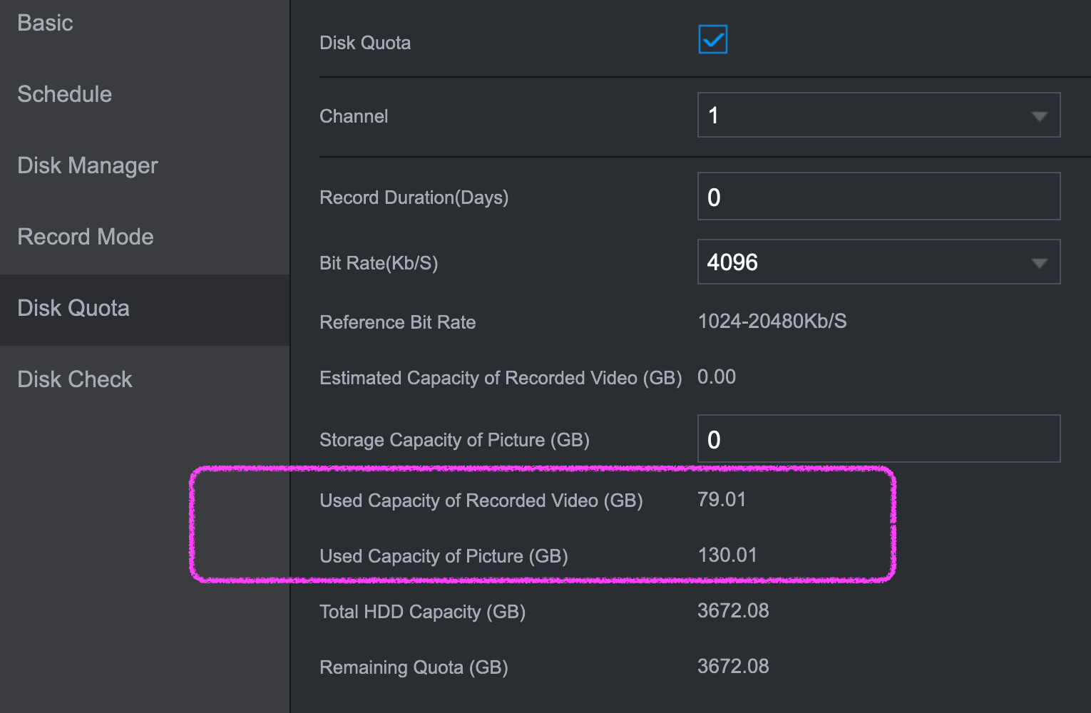

dahuser Posted January 10, 2025 Posted January 10, 2025 Здравствуйте, в начале ноября я переформатировал хранилище своего DHI-NVR2104HS-P-I для включения квот и с тех пор заметил очень странную разницу в том, сколько занято места в хранилище и сколько реально данных выгружается через SmartPSS. Например сейчас, если верить Web UI, у меня занято 79Гб для видео и 130Гб для picture (см первый скрин), однако, если выгрузить все исходные dav-файлы через SmartPSS, то суммарный объём получается всего 2.5Гб (в 80+ раз меньше!) Эти 2.5Гб - это как раз то, что и должно быть т.к. камера пишет только по движению и за все 2 месяца записала всего 700 коротких видео по 20 - 30 секунд (камера висит в подъезде, где почти никто не ходит). Сейчас специально походил перед камеров 5 секунд и записал показания в Web UI: этот один мой выход добавил 1Гб в "Used Capacity of Recorded Video (GB)" и 1 Гб в "Used Capacity of Picture (GB)". Можно было бы подумать, что это баг именно квоты, но нет - в Disk Manager показатель Free Space тоже уменьшился на те же суммарные 2Гб. Выгрузил через SmartPSS все dav и jpg за этот мой тестовый проход под камерой - получилось всего 6Мб, как и должно быть. Очень похоже, что проблемы начались именно после включения Disk Quota, до этого объёмы росло нормальными темпами, отражая реальное количество полезных данных. Ещё случайно заметил, что помимо видео-файлов в регистраторе почему-то сохраняются ещё и снапшоты - по 1 штуке на каждую секунду записи для каждого dav-файла. То есть если я в SmartPSS вижу видео на 30 секунд, то рядом обязательно лежат ещё и 30 jpg-файлов. Какая настройка сохраняет эти jpg я вообще не понимаю т.к. ни в schedule, ни в record type запись снапшотов не включена. В общем, буду очень благодарен, если проясните мне два вопроса: Почему записываются снапшоты раз в секунду для каждой секунды видео, хотя снапшоты отключены везде Почему свободное место там быстро расходуется Спасибо Вставить ник Quote
passer Posted January 13, 2025 Posted January 13, 2025 А в чем смысл включать квоты и при этом указать ноль дней? Вставить ник Quote
dahuser Posted January 13, 2025 Author Posted January 13, 2025 Я посчитал, что проще включить заранее т.к. потом для его включения придётся форматировать хранилище. Если такие лютые размеры - это ожидаемое поведение квот, то я их отключу конечно же Вставить ник Quote

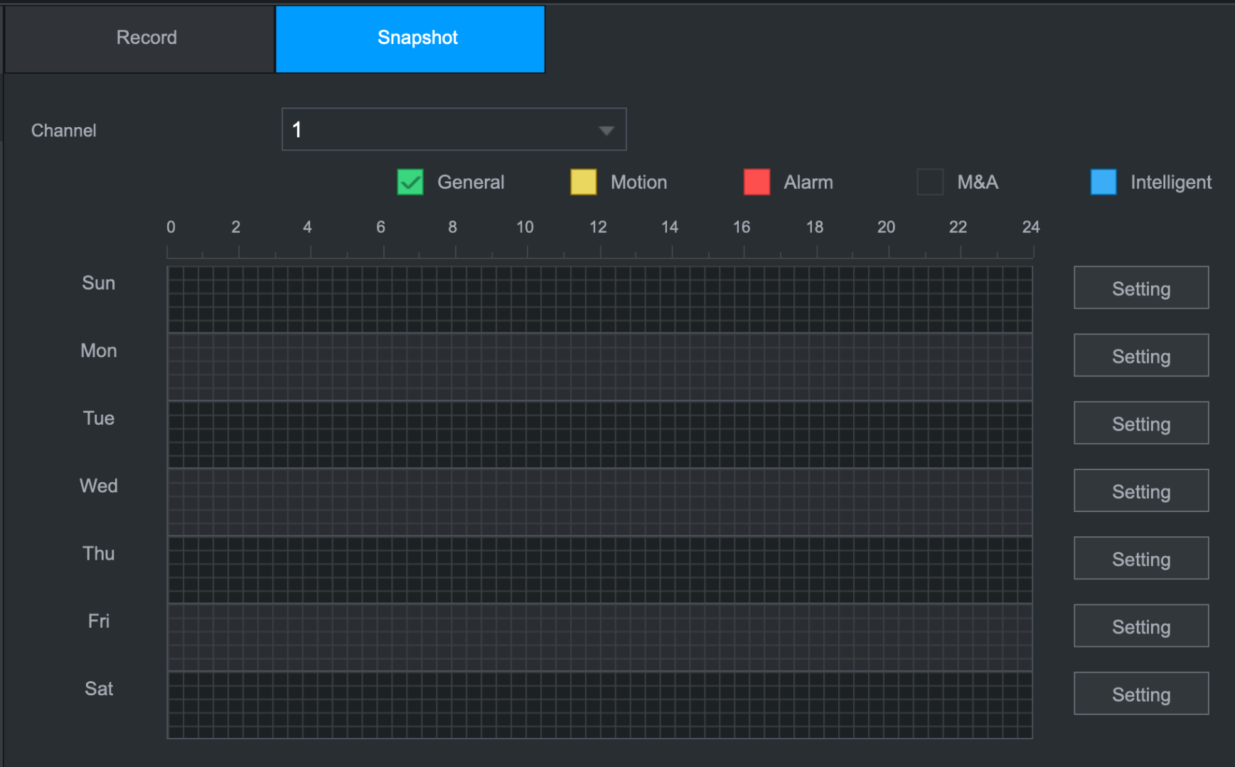

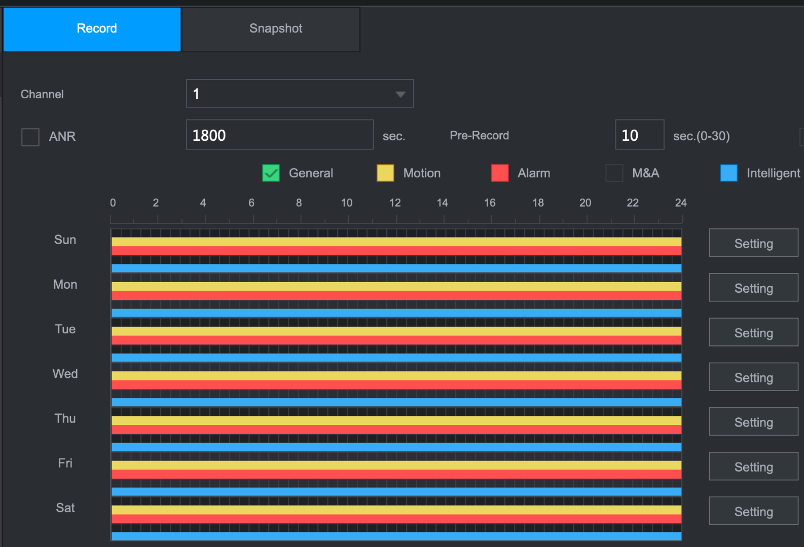

sdy_moscow Posted January 13, 2025 Posted January 13, 2025 А вас не смущает куча фото и их потенциальный размер? В 10.01.2025 в 13:52, dahuser сказал: Ещё случайно заметил, что помимо видео-файлов в регистраторе почему-то сохраняются ещё и снапшоты - по 1 штуке на каждую секунду записи для каждого dav-файла. То есть если я в SmartPSS вижу видео на 30 секунд, то рядом обязательно лежат ещё и 30 jpg-файлов. Какая настройка сохраняет эти jpg я вообще не понимаю т.к. ни в schedule, ни в record type запись снапшотов не включена. Вставить ник Quote
dahuser Posted January 13, 2025 Author Posted January 13, 2025 14 минут назад, sdy_moscow сказал: А вас не смущает куча фото и их потенциальный размер? Смущает, и это один из двух вопросов, которые я задал в теме. 1 скриншот в секунду делается только для записанных фрагментов видео, фрагментов у меня не так много, потому и количество скриншотов малО. Размеры, которые я привёл выше (2.5Гб) - это уже вместе с этими сохранёнными ежесекундными скриншотами Вставить ник Quote

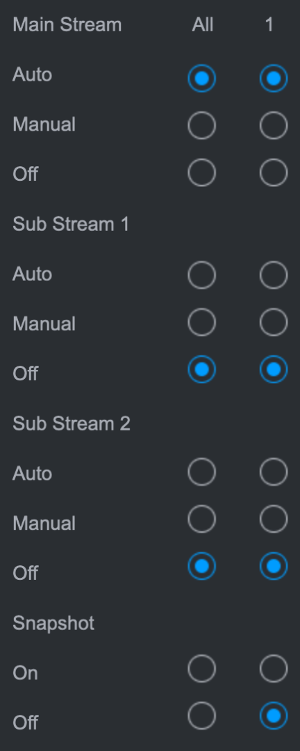

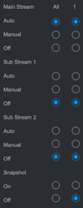

Saab95 Posted January 14, 2025 Posted January 14, 2025 На картинке где снапшоты в нижнем левом углу одна галочка в off не установлена. Может по этой причине и делает снимки? Вставить ник Quote
dahuser Posted January 14, 2025 Author Posted January 14, 2025 5 часов назад, Saab95 сказал: На картинке где снапшоты в нижнем левом углу одна галочка в off не установлена. Может по этой причине и делает снимки? Левый столбец (Al)l здесь - это чисто интерфейсный элемент, он позволяет переключить параметр в одно из значений сразу для всех камер. У меня к этому регистратору подключено 2 камеры с разными настройками скриншотов, поэтому в All не выбран ни один вариант т.к. он разный для разных камер. Вторую камеру я не стал упоминать т.к. с ней основная проблема с занимаемым местом точно такая же, хотя со скриншотами и есть разница: на второй камере видео тоже пишутся только по движению, но вот скриншоты настроены по шедулингу General раз в 60 секунд, то есть постоянно. И эта камера работает по части скриншотов ровно как и настроено - 1 снимок раз в минуту 24 часа в сутки независимо ни от чего Вставить ник Quote

dahuser Posted January 16, 2025 Author Posted January 16, 2025 14 часов назад, Saab95 сказал: Возможно на самих камерах что-то настроено, проверьте Одну из камер я сбрасывал в дефолт и перенастраивал с нуля - ничего не поменялось. Да, забыл упомянуть, обе камеры у меня Dahua, так что по идее должно быть минимум странных проблем. 14 часов назад, Saab95 сказал: Тогда остается один вариант - регистратор пишет видео на диск в формате без сжатия. Возможно, но это всё равно не объясняет почему даже скриншоты занимают так много места. Для примера взял последнюю запись: длительность 19 секунд, хранилище video в quota выросло на 1010Мб, но и хранилище picture тоже выросло на 1010Мб, хотя добавилось всего 19 скриншотов. Это в каком виде надо сохранять скрины, чтобы один кадр 1080p занимал 1010Мб / 19 = 53Мб. Ну и да - очень странно что и video и picture и в этот раз и во все предыдущие увеличиваются всегда на 1010Мб на каждое видео, причём, похоже, независимо от длины (в пределах до нескольких минут). На второй камере поведение точно такое же - добавляется примерно 1Гб на каждое сохранённое виде. Думаю, это какая-то особенность хранения в ФС, которое используется конкретно для работы квот в регистраторе. Возможно рег не может выделить меньше ~1Гб на один сегмент видео, поэтому так и получается Вставить ник Quote
dahuser Posted January 16, 2025 Author Posted January 16, 2025 Наконец-то появилась возможность поэкспериментировать нормально. Что удалось выяснить: 1. Все проблемы с занимаемым местом возникают только если включены квоты. Без квот хранилище заполняется именно на тот объём, который занимают сами видео и снапшоты 2. Сохранение снапшотов на каждую секунду видео вызывается настройкой "Picture Storage" в параметрах SMD рекордера. Соответствующая опция у меня в UI самой камеры называется просто "Picture" в настройках SMD или Motion Detection. Настройку частоты скриншотов я не нашёл, хотя вроде перепробовал вообще всё похожее - сохраняет всегда 1 скриншот в секунду, не больше и не меньше В общем, отключил я это квотирование, не нужно оно мне с такими особенностями. Спасибо всем за помощь! Вставить ник Quote
