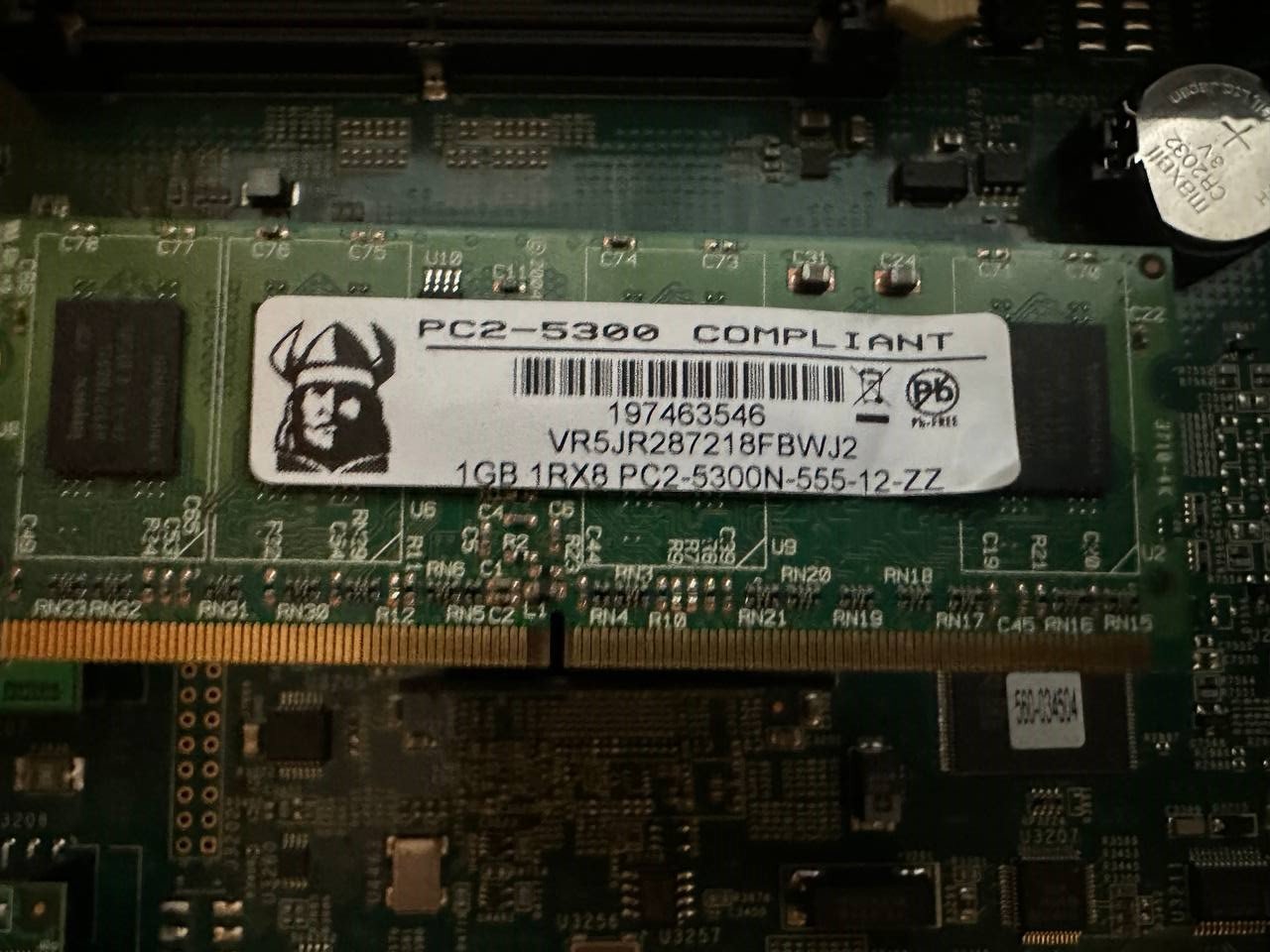

Если среди присутствующих те, кому удалось проапгредить MX80 в плане увеличения оперативной памяти.
Хотелось бы узнать какую модель MX80 точно примет как родную))
Так как увидеть вот такую картину:
Цитата
DRAM:  Initializing DDR: NOTE: ranks OTHER than CS0 were found and they will NOT be used in this memory controller interleaving mode ...
Не хочется от слова - ВООБЩЕ.
Еще не понятен факт наличия установленных 4-х планок по 1GB на материнской плате.
А система рапортует о наличии всего 2GB ?
root@Juniper> show chassis routing-engine
Скрытый текст
Routing Engine status:
    Temperature                 39 degrees C / 102 degrees F
    CPU temperature             50 degrees C / 122 degrees F
    DRAM                      2048 MB (2048 MB installed)
root@Juniper> show system memory
Скрытый текст
System memory usage distribution:
       Total memory: 2066432 Kbytes (100%)
    Reserved memory:   36896 Kbytes (  1%)
       Wired memory:  300652 Kbytes ( 14%)
      Active memory: 1406332 Kbytes ( 68%)
    Inactive memory:  118036 Kbytes (  5%)
       Cache memory:  197508 Kbytes (  9%)
        Free memory:    6496 Kbytes (  0%)
Memory disk resident memory:  102812 Kbytes
VM-Kbytes(  %  ) Resident(  %  ) Map-name
  1048576(99.99)   920036(87.74) kernel map
   583680(55.66)   250956(43.00) kmem map
     1216(00.12)     1216(99.99) exec map
    29184(02.78)     1352(04.63) pipe map
   115488(11.01)   114784(99.39) buffer map
    32768(03.13)    32768(99.99) pager map
root@Juniper% sysctl -a | grep "hw.*mem"
Скрытый текст
hw.physmem: 2139095040
hw.usermem: 1809108992
hw.realmem: 2116026368
hw.512bmem: 4194304
hw.512binstalledmem: 4194304
hw.vc.member_version_mismatch: 0
hw.vc.member_pfe_planned_restart_reason: 0
hw.vc.member_pfe_planned_restart: 0
hw.vc.member_fpc_presence_bitmap: 0
hw.vc.member_valid_bitmap: 0
hw.vc.member_presence_bitmap: 0
hw.vc.member_id: 0
hw.vc.max_members_large: 0

12 часов назад, Jora_Cornev сказал:
Роутер состоит из двух частей: Route Engine (RE), в котором 2Гб памяти,и которую вы собственно и видите в CLI, и PacketForwardingEngine (PFE), у которого своя память, которой вы напрямую не управляете.
Насколько я помню, расширить там нельзя. Там у проца в RE физически лимит в 2Гб.
1 час назад, jffulcrum сказал:
Печаль и грусть....
