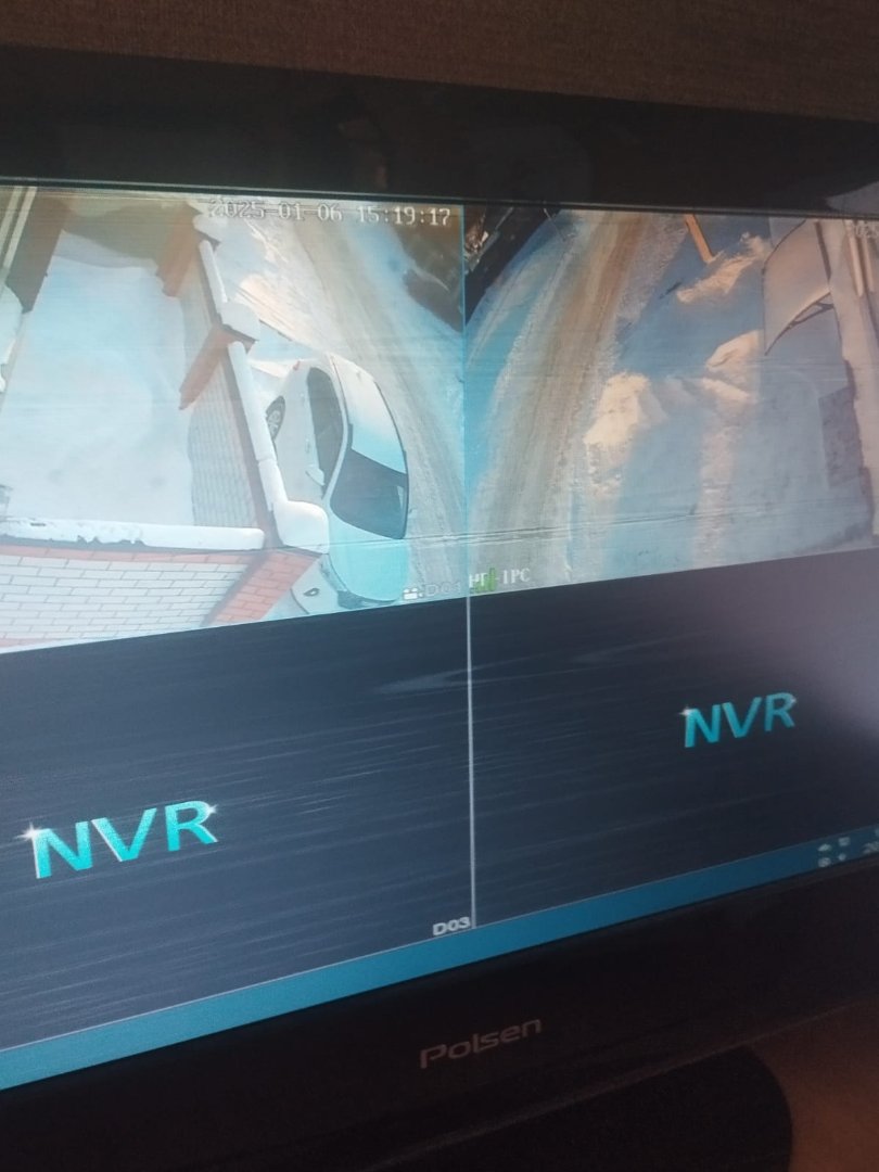

DOC3791 Posted January 6, 2025 Posted January 6, 2025 (edited) Здравствуйте. Все нормально работало 2 года. 2 камеры, регистратор. Камеры WI-FI. Телевизора 2. Один подключен VGA, другой HDMI. Помехи на фото VGA, HDMI то же есть помехи в виде цветных точек и периодически подрагивающей картинки. Подскажите, пожалуйста, что делать. Edited January 6, 2025 by DOC3791 Вставить ник Quote
PumpIT Posted January 6, 2025 Posted January 6, 2025 Для начала, отключать по одному, HDMI,VGA, то есть проверить зависимость от разных мониторов, ну и потом, если помеха не пропадет - поменять БП на регистраторе. Вставить ник Quote
Saab95 Posted January 7, 2025 Posted January 7, 2025 Нужно еще сами камеры проверить, возможно от них идет наводка, то есть сначала камеры физически отключить и проверить ушла ли помеха. Вставить ник Quote
straus Posted January 7, 2025 Posted January 7, 2025 У него NVR, а не DVR. Там в принципе на HDMI не могут быть никакие помехи (сигнал нигде не превращается в аналоговую форму). Туфта какая-то. Похоже ИИ тренируется. Вставить ник Quote
DOC3791 Posted January 7, 2025 Author Posted January 7, 2025 Спасибо за ответы. Выдернул HDMI из телека, потом воткнул - на этом телеке все помехи пропали. С VGA ни чего не изменилось. Камеры отключал - нет эффекта. Блок питание - это первое о чем я подумал и менял его еще до поста. Вставить ник Quote
DOC3791 Posted January 8, 2025 Author Posted January 8, 2025 Straus, зря вы так. Проблема имеет место быть, как я описал. Вставить ник Quote
Глеб Высоцкий Posted January 8, 2025 Posted January 8, 2025 Да как раз HDMI - весьма "капризный" интерфейс, качество картинки сильно зависит от длины и качества кабеля. А их ширпотребовские версии делают в дружественной КНР, с максимальной экономией. Два года для такого кабеля срок серьёзный. Старый добрый VGA (SVGA?) будет понадёжнее, но и тут надо первым делом проверить кабель и разъёмы. Хотя бы подрочить их слегка. Обычно помеха такого вида возникает при обрыве (плохом контакте) одной из "земель" (в VGA их аж четыре!). Вставить ник Quote
Saab95 Posted January 8, 2025 Posted January 8, 2025 В 07.01.2025 в 11:35, DOC3791 сказал: Блок питание - это первое о чем я подумал и менял его еще до поста. Возможно проблемы со стабилизатором питания в самом регистраторе, например конденсаторы вздулись или емкость потеряли. Вставить ник Quote
DOC3791 Posted January 9, 2025 Author Posted January 9, 2025 Глеб Высоцкий "Да как раз HDMI - весьма "капризный" интерфейс, качество картинки сильно зависит от длины и качества кабеля. А их ширпотребовские версии делают в дружественной КНР, с максимальной экономией. Два года для такого кабеля срок серьёзный. Старый добрый VGA (SVGA?) будет понадёжнее, но и тут надо первым делом проверить кабель и разъёмы. Хотя бы подрочить их слегка. Обычно помеха такого вида возникает при обрыве (плохом контакте) одной из "земель" (в VGA их аж четыре!). " HDMI вылечился после втыкания-вытыкания. VGA не хочет. Не подскажите, можно из одного выхода HDMI получить 2? Спасибо. Вставить ник Quote
