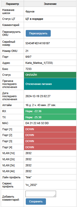

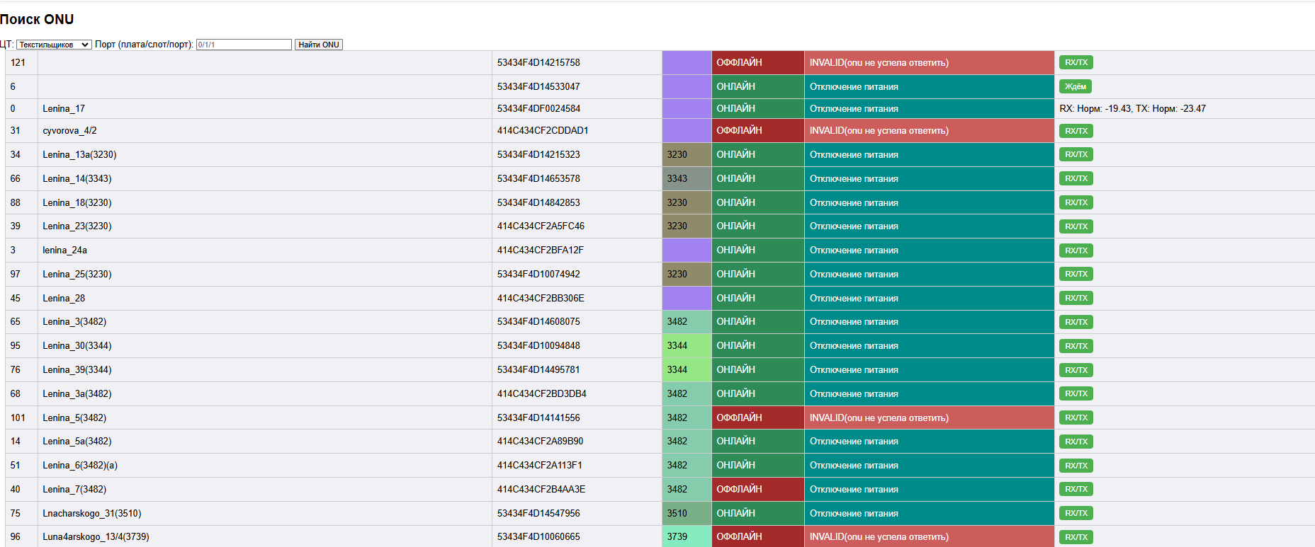

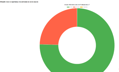

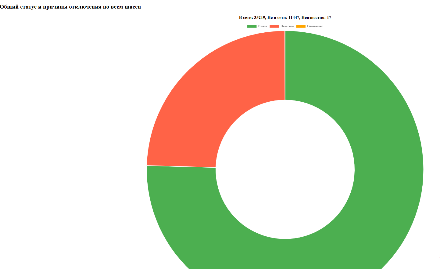

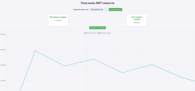

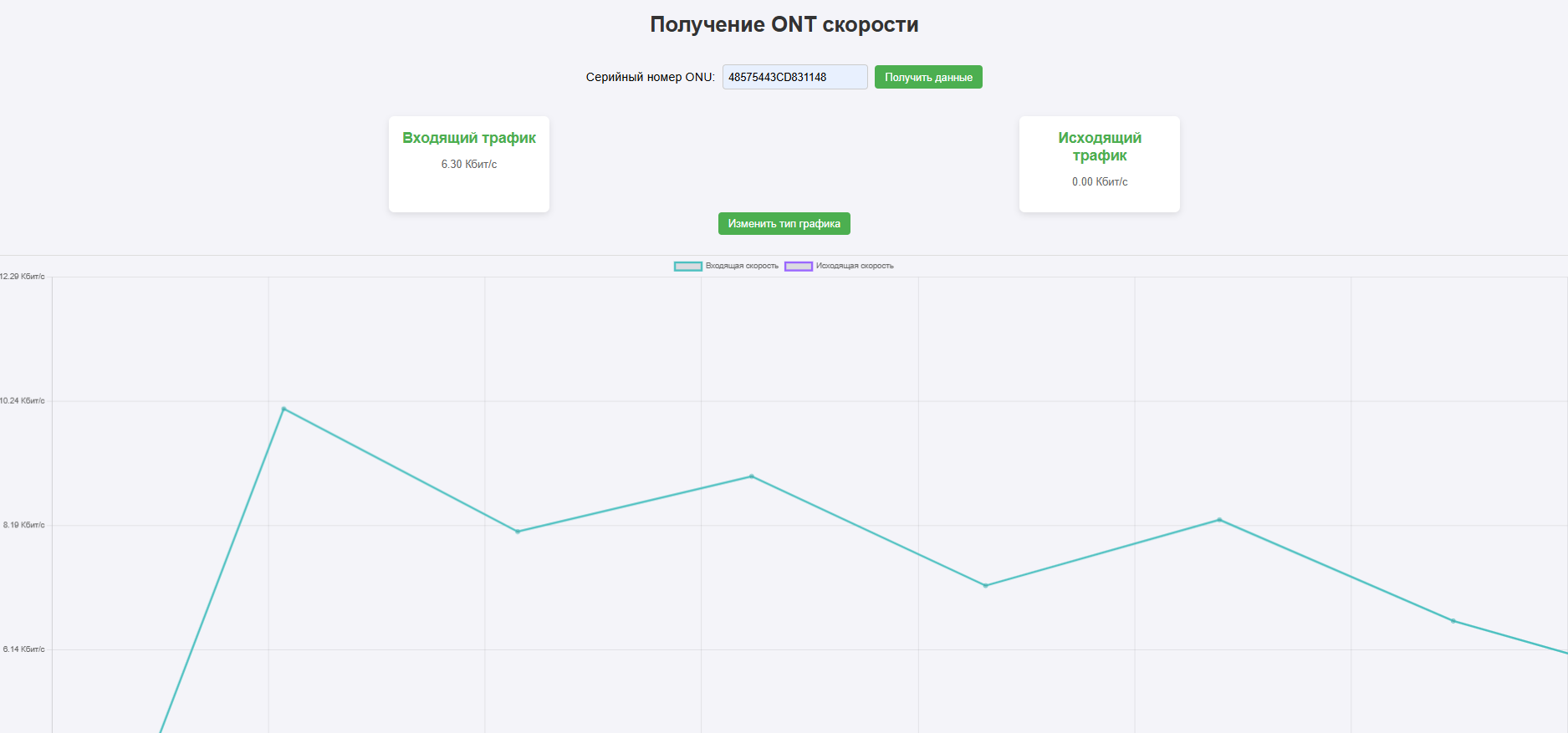

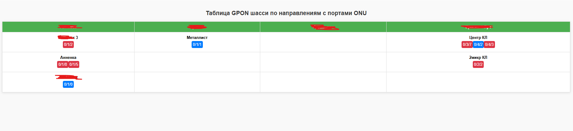

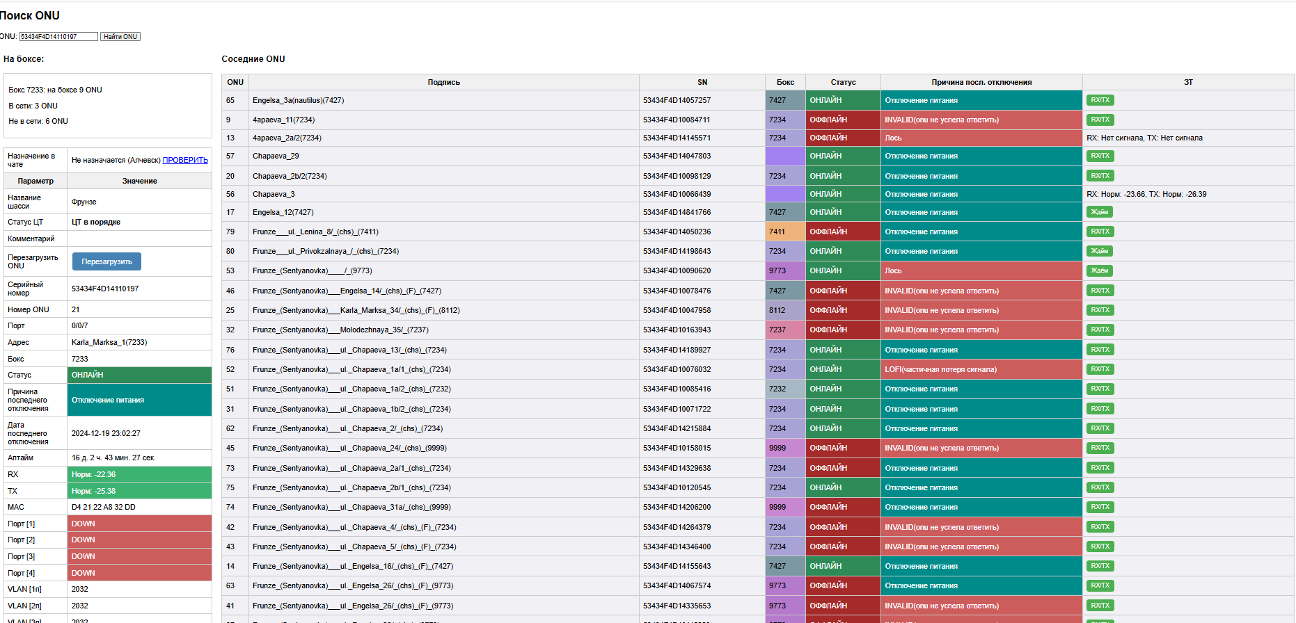

Всем привет. Интересует, нужно ли кому программное обеспечения для управления ONU Терминалами.
Создавалось лично, на протяжении полугода, так как подобных ни платных ни бесплатных альтернатив найдено не было.
Возможности:
1. Автоматический поиск на всех шасси и отображение всех данных ONU терминала по SN.
2. Отображение данных по порту или боксу.
3. Поиск ONU по Mac адресу.
4. Перезагрузка ONU.
5. Мониторинг портов и боксов в реальном времени. Отображение причины (питание, оптика).
6. Ежедневная статистика оптического сигнала по всем ONU, сводка проблемных мест.
7. Идеально всё оптимизированно, чтобы не создавало нагрузку по SNMP на шасси.
8. Регистрация, уровни доступа.
9. Мониторинг трафика ONU терминала в реальном времени.
На данный момент система успешно работает с 50+ Шасси. Системой пользуется операторский отдел.
С системой отлично взаимодействуют телеграмм боты для уведомлений
Не знаю как правильно расписать всю терминологию, у каждого провайдера она разная:)
Поэтому приложу скрины работы, думаю кто знает, тот сам всё поймет.
