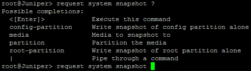

Jora_Cornev Posted December 31, 2024 Author Posted December 31, 2024 Как удалить snapshot - резервную копию системы? Как создать нашел: root@Juniper> request system snapshot root@Juniper> show system snapshot Information for snapshot on internal (da1s1) Creation date: Dec 31 12:20:44 2024 JUNOS version on snapshot: jbase : ppc-21.2R3.8 jcrypto: ppc-21.2R3.8 jcrypto-dp-support: 21.2R3.8 jdocs : 21.2R3.8 jkernel: ppc-21.2R3.8 jmacsec: 21.2R3.8 jpfe : MX80-21.2R3.8 jroute : ppc-21.2R3.8 jsd : powerpc-21.2R3.8-jet-1 jsdn-powerpc: 21.2R3.8 py-base-powerpc: 21.2R3.8 py-extensions-powerpc: 21.2R3.8 А вот как удалить не соображу.... Вставить ник Quote

Umux Posted January 3, 2025 Posted January 3, 2025 На MX80 snapshot полностью перезаписывает системный раздел на втором накопителе. Поэтому удалять snapshot - это все равно, что выстрелить себе в ногу. Вставить ник Quote
Jora_Cornev Posted January 3, 2025 Author Posted January 3, 2025 (edited) 8 часов назад, jffulcrum сказал: но в данном случае ответ и нагугливается в пару минут максимум Я тоже так думал. Да и на можжевеловом сайте все подробно разжёвано: request system software delete-backup Но план пошел не по плану.... Edited January 3, 2025 by Jora_Cornev Вставить ник Quote
Jora_Cornev Posted January 3, 2025 Author Posted January 3, 2025 2 часа назад, Umux сказал: Поэтому удалять snapshot - это все равно, что выстрелить себе в ногу. Цель удалить snapshot появилась после прочтения забугровских форумов. Там люди утверждали, что количество snapshot-ов на МХ80 неограничено, а место, т.е. дисковое пространство не резиновое. А проверять пока боязно, т.к. новичек в плане работы с линейкой МХ. Вставить ник Quote
Umux Posted January 3, 2025 Posted January 3, 2025 Хранить несколько снапшотов mx80 не умеет. Кроме того, делать снапшот после каждого изменения конфига не рекомендуется. Ресурс внутренних флэш-накопителей ограничен, поэтому следует максимально сократить запись на них. Я делаю снапшот на mx80 только при обновлении Junos и при серьезном изменении конфига, влияющим на связность или доступ к управлению (примерно раз в 3 месяца). Логи пишутся только на внешние syslog сервера. Информация с англоязычных форумов могла быть недостоверна или неправильно понята. При обновлении Junos на системном накопителе скапливаются файлы, оставшиеся после предыдущей установки. На mx80 их можно посмотреть командой: file list /var/sw/pkg/ и при желании удалить устаревшие. Вставить ник Quote

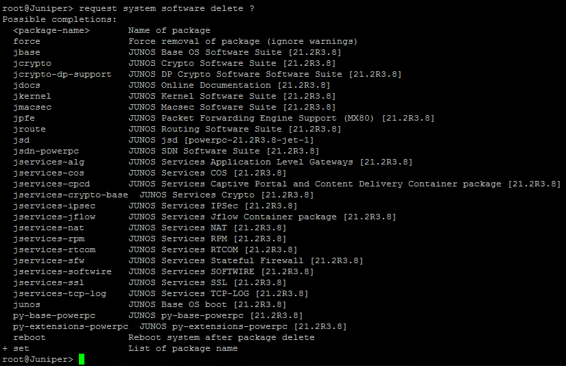

Jora_Cornev Posted January 7, 2025 Author Posted January 7, 2025 На данный момент root@Juniper> show version Hostname: Juniper Model: mx80 Junos: 21.2R3.8 В 03.01.2025 в 23:12, Umux сказал: На mx80 их можно посмотреть командой: file list /var/sw/pkg/ и при желании удалить устаревшие Из этой папки можно удалять всё или только старый софт? root@Juniper% cd /var/sw/pkg/ Скрытый текст root@Juniper% ls jbundle-ppc-19.4R3-S2.2.tgz jbundle-ppc-21.2R3.8.tgz jservices-alg-xlp64-19.4R3-S2.2.tgz jservices-alg-xlp64-21.2R3.8.tgz jservices-cos-xlp64-19.4R3-S2.2.tgz jservices-cos-xlp64-21.2R3.8.tgz jservices-cpcd-xlp64-19.4R3-S2.2.tgz jservices-cpcd-xlp64-21.2R3.8.tgz jservices-crypto-base-xlp64-19.4R3-S2.2.tgz jservices-crypto-base-xlp64-21.2R3.8.tgz jservices-ipsec-xlp64-19.4R3-S2.2.tgz jservices-ipsec-xlp64-21.2R3.8.tgz jservices-jflow-xlp64-19.4R3-S2.2.tgz jservices-jflow-xlp64-21.2R3.8.tgz jservices-nat-xlp64-19.4R3-S2.2.tgz jservices-nat-xlp64-21.2R3.8.tgz jservices-rpm-xlp64-19.4R3-S2.2.tgz jservices-rpm-xlp64-21.2R3.8.tgz jservices-rtcom-xlp64-19.4R3-S2.2.tgz jservices-rtcom-xlp64-21.2R3.8.tgz jservices-sfw-xlp64-19.4R3-S2.2.tgz jservices-sfw-xlp64-21.2R3.8.tgz jservices-softwire-xlp64-19.4R3-S2.2.tgz jservices-softwire-xlp64-21.2R3.8.tgz jservices-ssl-xlp64-19.4R3-S2.2.tgz jservices-ssl-xlp64-21.2R3.8.tgz jservices-tcp-log-xlp64-19.4R3-S2.2.tgz jservices-tcp-log-xlp64-21.2R3.8.tgz Вставить ник Quote
