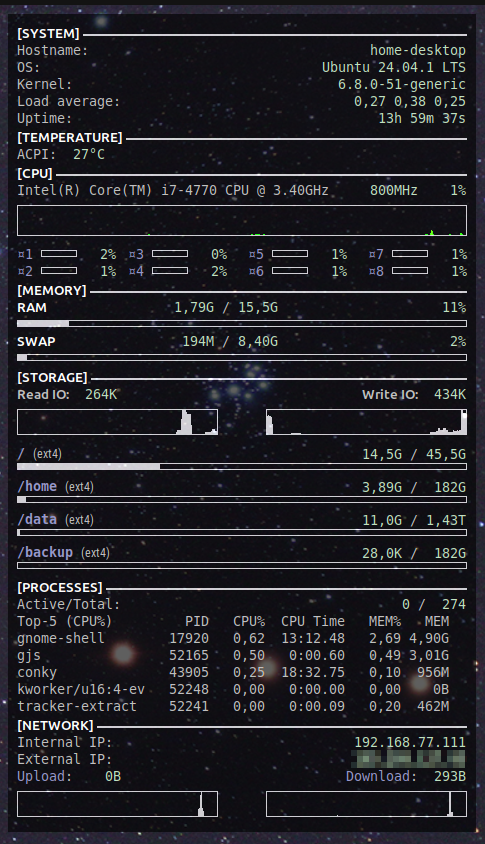

alibek Posted December 29, 2024 Author Posted December 29, 2024 В нормальном случае переменная и так передается. А при досрочном запуске это не работает, даже если ее вручную задавать. Скрипт с бесконечным циклом сделать можно, но тогда хочется сделать по правильному, на событиях. В общем, сделал через таймер. Сервис: [Unit] Description=Conky System Monitor StartLimitIntervalSec=300 StartLimitBurst=5 After=graphical.target [Service] Type=forking ExecStart=/usr/bin/conky -d Restart=on-failure RestartSec=5s [Install] WantedBy=graphical.target Таймер (с OnBoot переделал на OnActive): [Unit] Description=Conky System Monitor (delayed) [Timer] OnActiveSec=1min [Install] WantedBy=timers.target Конфиг: conky.config = { -- SYSTEM background = true, cpu_avg_samples = 2, net_avg_samples = 2, diskio_avg_samples = 10, update_interval = 1.0, -- VISUAL double_buffer = true, own_window = true, own_window_class = 'Conky', own_window_type = 'desktop', own_window_argb_visual = true, own_window_argb_value = 160, use_xft = true, border_width = 1, border_inner_margin = 4, border_outer_margin = 4, stippled_borders = 0, draw_borders = false, draw_graph_borders = true, draw_outline = false, draw_shades = false, maximum_width = 450, minimum_width = 450, minimum_height = 100, -- FONTS font = 'DejaVu Sans Mono:size=10', -- default font0 = 'DejaVu Sans Mono:bold:size=10', -- groups font1 = 'Ubuntu:bold:size=10', -- sections font2 = 'Roboto Condensed:size=9', -- small text -- COLORS own_window_colour = '000000', default_outline_color = '808080', default_shade_color = '333333', default_color = 'c0c0c0', color0 = 'ffffff', -- title and groups color1 = '9999cc', -- labels color2 = 'c0e0c0', -- values color3 = '00ffc0', -- graphs color4 = 'd9bc83', -- accent color5 = '00bfff', -- teal color6 = '00c0ff', -- info (blue) color7 = 'c0ff00', -- ok (green) color8 = 'ffa726', -- warning (orange) color9 = 'f1544b', -- critical (firebrick) graph_gradient_mode = 'hsv', -- OPTIONS short_units = true, format_human_readable = true, extra_newline = false, out_to_console = false, out_to_ncurses = false, out_to_stderr = false, out_to_x = true, use_spacer = 'left', pad_percents = 3, show_graph_range = false, show_graph_scale = false, if_up_strictness = 'address', temperature_unit = 'celsius', imlib_cache_size = 0, no_buffers = true, text_buffer_size = 2048, override_utf8_locale = true, -- POSITION gap_x = 25, gap_y = 50, alignment = 'top_right', -- TEMPLATES template1 = [[${font0}${color1}\1${font}${color} ${font2}(${fs_type \1})${font}${alignr}${color2}${fs_used \1}${color} / ${color2}${fs_size \1}${color} ${voffset -4}${fs_bar \1}${voffset -15} ]], template2 = [[${\1 name \2} ${\1 pid \2} ${\1 cpu \2} ${\1 time \2} ${\1 mem \2} ${\1 mem_vsize \2}]], } conky.text = [[ ${voffset 2}${color0}${font1}[SYSTEM] ${color}${hr 2}${font} Hostname: ${alignr}${color2}${nodename}${color} OS: ${alignr}${color2}${execi 6000 lsb_release -d| awk '{$1=""; print $0}'}${color} Kernel: ${alignr}${color2}${kernel}${color} Load average: ${color2}${alignr}${loadavg}${color} Uptime: ${alignr}${color2}${uptime}${color} ${voffset 2}${color0}${font1}[TEMPERATURE] ${color}${hr 2}${font} ACPI: ${color2}${acpitemp}°C${color} ${voffset 2}${color0}${font1}[CPU] ${color}${hr 2}${font} ${execi 3600 lscpu --parse=modelname | tail -1}${alignr}${color2}${freq}MHz${color} ${color2}${cpu}%${color} ${cpugraph cpu0 30,0 00ff00 ff0000 -t} ${color1}¤1${color} ${cpubar cpu1 6,35} ${color2}${cpu cpu1}%${color}${goto 120}${color1}¤3${color} ${cpubar cpu3 6,35} ${color2}${cpu cpu3}%${color}${goto 240}${color1}¤5${color} ${cpubar cpu5 6,35} ${color2}${cpu cpu5}%${color}${goto 360}${color1}¤7${color} ${cpubar cpu7 6,35} ${color2}${cpu cpu7}%${color} ${color1}¤2${color} ${cpubar cpu2 6,35} ${color2}${cpu cpu2}%${color}${goto 120}${color1}¤4${color} ${cpubar cpu4 6,35} ${color2}${cpu cpu4}%${color}${goto 240}${color1}¤6${color} ${cpubar cpu6 6,35} ${color2}${cpu cpu6}%${color}${goto 360}${color1}¤8${color} ${cpubar cpu8 6,35} ${color2}${cpu cpu8}%${color} ${voffset 2}${color0}${font1}[MEMORY] ${color}${hr 2}${font} ${font1}${color0}RAM ${font}${color}${alignc}${color2}${mem}${color} / ${color2}${memmax}${color}${alignr}${color2}${memperc}%${color} ${membar} ${font1}${color0}SWAP ${font}${color}${alignc}${color2}${swap}${color} / ${color2}${swapmax}${color}${alignr}${color2}${swapperc}%${color} ${swapbar} ${voffset 2}${color0}${font1}[STORAGE] ${color}${hr 2}${font} ${font1}Read IO:${font} ${color2}${diskio_read}${color}${alignr}${font1}Write IO:${font} ${color2}${diskio_write}${color} ${diskiograph_read 25,200}${alignr}${diskiograph_write 25,200} ${template1 /} ${template1 /home} ${template1 /data} ${template1 /backup} ${voffset 2}${color0}${font1}[PROCESSES] ${color}${hr 2}${font} Active/Total: ${alignr}${color2}${running_processes}${color} / ${color2}${processes}${color} Top-5 (CPU%) PID CPU% CPU Time MEM% MEM ${template2 top 1} ${template2 top 2} ${template2 top 3} ${template2 top 4} ${template2 top 5} ${voffset 2}${color0}${font1}[NETWORK] ${color}${hr 2}${font} Internal IP: ${alignr}${color2}${addrs eno1}${color} External IP: ${alignr}${color2}${texeci 3600 wget -q -O- https://ipecho.net/plain}${color} ${color1}Upload${color}: ${color2}${upspeed eno1}${color}${alignr}${color1}Download${color}: ${color2}${downspeed eno1}${color} ${upspeedgraph eno1 25,200}${alignr}${downspeedgraph eno1 25,200} ]] Результат: Сейчас все работает, мониторинг стартует примерно через минуту после логина. Автоматом перезапускается при падениях. Если вдруг ошибка фатальная (например некорректный конфиг), то запускаться перестает, после устранения причины нужно сделать systemctl --user reset-failed conky Вставить ник Quote
jffulcrum Posted December 29, 2024 Posted December 29, 2024 3 часа назад, alibek сказал: Результат: Какая пошлятина... Откройте для себя Glances Вставить ник Quote
yandrey Posted December 29, 2024 Posted December 29, 2024 (edited) Странно что "довольно часто вылетает", у меня работает много лет месяцами без перезапуска, вылет может случится при резких изменениях в выводе, но в конфиге ничего подобного не заметно. @jffulcrum пошлятина это GKrellM, а Glances совсем другое ) Edited December 29, 2024 by yandrey Вставить ник Quote
alibek Posted December 29, 2024 Author Posted December 29, 2024 Цитата вылет может случится при резких изменениях в выводе, Ну так я пока конфиг отлаживал, каждое третье сохранение вылетал. Цитата Glances Посмотрю, но это вроде бы совсем другое. Это утилита, которая в своем окне выводит информацию. Соответственно ее нужно запускать, например в screen. А conky рисует поверх десктопа, типа наложение на обои, но динамическое. Вставить ник Quote
jffulcrum Posted December 29, 2024 Posted December 29, 2024 8 часов назад, yandrey сказал: пошлятина это GKrellM Мои глаза! Зачем я посмотрел... Вставить ник Quote
