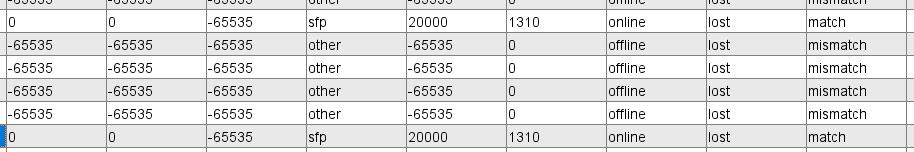

Нужна помощь с ddm информацией по портам bdcom 3310 и 3608 (другие не тестировались). При сборе по snmp (OID -  .1.3.6.1.4.1.3320.9.63.1.7), получается информация вида:

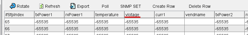

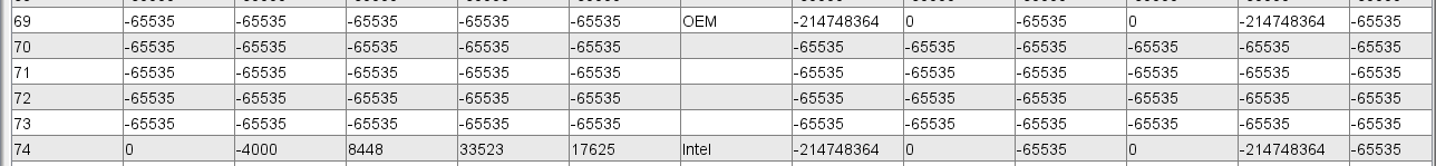

Как видно на скринах, много полей забиты -65535 - по идее минимум для short int, некоторые поля при этом забиты -214748364 - минимум для long int. У 74 снмп порта в поле txPower1 стоит значение 0, хотя оно должно хранить число в единицах 0.01DBm, то есть 92 (см. ответ с телнета далее), по аналогии с rxPower1 как минимум (-4000).

Также есть опечатка в заголовке поля voltage (vlotage)
