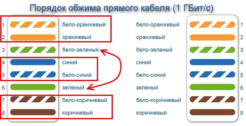

mafijs Posted March 22 Quote и цветовую маркировку положения пар в коннекторе можно не соблюдать Ну да, ну да! И ловить помеху сразу. Зачем тогда вообще скручивает линии, и при том каждая пара с разным шагом?? /рукалицо/ !!! Вставить ник Quote Ответить с цитированием Share this post Link to post Share on other sites More sharing options...
Saab95 Posted March 22 11 часов назад, mafijs сказал: Ну да, ну да! И ловить помеху сразу. Зачем тогда вообще скручивает линии, и при том каждая пара с разным шагом?? Написано было "цветовую маркировку положения пар в коннекторе можно не соблюдать". Это означает что каждая пара устанавливается в свои положения разъема, но в пределах пары сами проводки можно вставлять как угодно, а не придерживаться схемы вида белый оранжевый, оранжевый, белый зеленый и т.п. Иногда бывает, что бы выставить нужную маркировку цветов пары приходится расплетать жилки на несколько сантиметров. И это как раз самое большое рассогласование линии - у коннектора. Вставить ник Quote Ответить с цитированием Share this post Link to post Share on other sites More sharing options...

Saab95 Posted March 23 С картинкой напишу. Вот отмечено квадратиками и стрелками. Вот эти пары между собой не обязательно соблюдать по цветам, как влезет в коннектор так и оставлять. При этом никаких никому проблем не будет при переобжиме кабеля, т.к. если с одной стороны сделать правильную цветовую схему расположения ровно ничего не изменится. Многие монтажники слепо верят что надо именно так вставлять проводки и никак иначе, не понимая принцип работы передачи сигналов по кабелю. Расплетают сильно проводки для удобства работы, либо некоторые уталкивают в кабель, т.к. лень вынуть и подрезать длинные жилки. Все это снижает надежность связи на границах характеристике кабеля. Только что, Saab95 сказал: С картинкой напишу. Вот отмечено квадратиками и стрелками. Вот эти пары между собой не обязательно соблюдать по цветам, как влезет в коннектор так и оставлять. При этом никаких никому проблем не будет при переобжиме кабеля, т.к. если с одной стороны сделать правильную цветовую схему расположения ровно ничего не изменится. Многие монтажники слепо верят что надо именно так вставлять проводки и никак иначе, не понимая принцип работы передачи сигналов по кабелю. Расплетают сильно проводки для удобства работы, либо некоторые уталкивают в кабель, т.к. лень вынуть и подрезать длинные жилки. Все это снижает надежность связи на границах характеристике кабеля. Особенно это касается еще и всяких розеток и патч панелей, в них жилка продавливается между зубчиков, от чего появляется отраженный сигнал от конца жилки кабеля. В пределах длины кабеля по стандарту это не создает проблем, но при длине от 120 и более метров уже влияет на надежность работы. Вставить ник Quote Ответить с цитированием Share this post Link to post Share on other sites More sharing options...

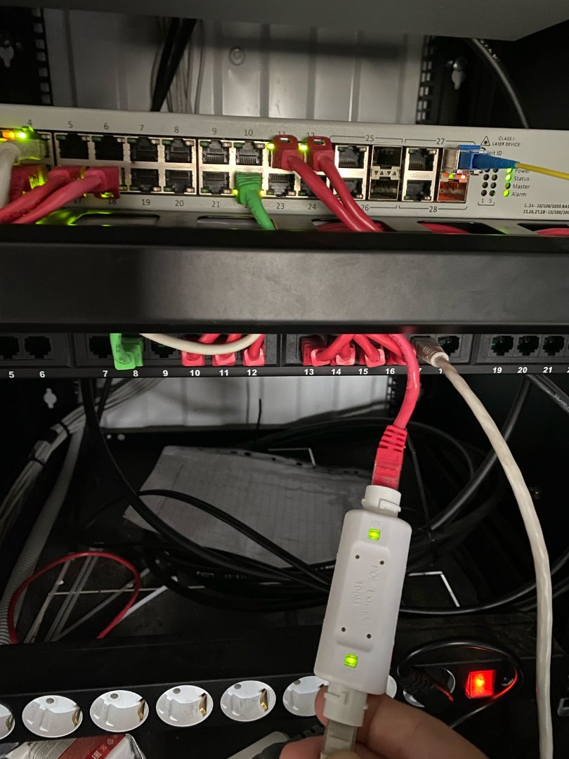

elbek Posted March 26 Короче почти победил. Кстати, протянул к камере удлинителем 220v, купил блок питание 12в, 5А и подключил встроенным разъемом камеру и на мою удивлению - тоже НЕ дал результата. Под конец уже думал а давал этот инжектор размещу в конце, перед камерой. Поставил и тут уже неожиданно начала пинговать ))))) пробовал даже другой порт, гигабитную тоже тянет. Но надо все аккуратно закрепить, хотя провода по 2 раза обжимали, но не понятно из за положении перестает работать. Вставить ник Quote Ответить с цитированием Share this post Link to post Share on other sites More sharing options...

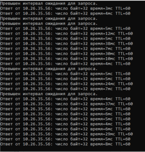

elbek Posted March 26 Камеры подключил. все нормально, но от части. 2 камеры, первый все отлично, второй что то моросит пингами. то есть , то нет, то перебои (как на скрине). Скорость на свиче ставил авто, более менее стабильно, но пакеты теряются все равно. Поставил 10мбит/full , тоже самое. На 100мбит вообще не идут пинги. камера вторая показывает так же с задержками Вставить ник Quote Ответить с цитированием Share this post Link to post Share on other sites More sharing options...
Saab95 Posted March 26 8 часов назад, elbek сказал: Скорость на свиче ставил авто, более менее стабильно, но пакеты теряются все равно. Это в одном месте камеры, на одной длине линии? Поставьте роутер микротик перед камерами для проверки линии, а от него уже подключите камеры. Проблема может быть в том, что устройства просто физически не пробивают такую длину линии из-за слабой схемотехники сетевого адаптера или прямо таки четкому соответствию стандарту по длине линии. Вставить ник Quote Ответить с цитированием Share this post Link to post Share on other sites More sharing options...
elbek Posted March 27 Цитата Это в одном месте камеры, на одной длине линии? да, проблемная камера рядом, просто на 10м больше провода, зади камеры смотка лежит, где то на 3м, на случай, если камеру надо будет переносить. Цитата Поставьте роутер микротик перед камерами для проверки линии, а от него уже подключите камеры. А смысл? тестером проверили, все нормально с проводами и коннекторами. Вставить ник Quote Ответить с цитированием Share this post Link to post Share on other sites More sharing options...

Saab95 Posted March 27 14 часов назад, elbek сказал: А смысл? тестером проверили, все нормально с проводами и коннекторами. Смысл в том, что разные сетевые адаптеры по-разному работают на длинных линиях. Зависит от схемотехники. Одни адаптеры пробивают и 300-500 метров, другие 120 себе позволить не могут. Зависит от модели сетевого чипа / коммутатора, обвязки (разделительный трансформатор), наличия встроенной грозозащиты и т.п. Например между микротиками RB450 и RB450G (старые уже модели) можно было легко поднять линк на 300 метров на скорости 100М. А если в них подключать другие устройства (беспроводные точки доступа, даже ноутбук для проверки) более 150 метров не заводится и на скорости 10М. Поэтому и нужно подключить некие пробивные устройства и проверить работу. Более того можно на 200 метров даже через PoE 48 вольт питание подать, правда БП нужен на 72 вольта, из-за падения напряжения на такой длине перед устройством окажется напряжение в диапазоне 48-56 вольт, что как раз позволяет стандарт. Вставить ник Quote Ответить с цитированием Share this post Link to post Share on other sites More sharing options...
