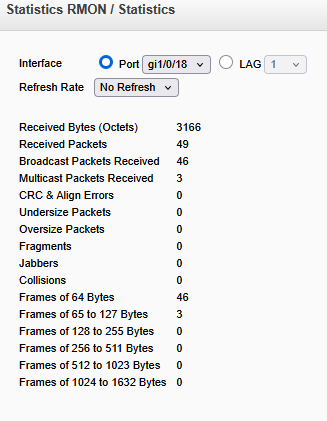

Или камера сразу должна фрагментировннаные  пакеты отправлять?

В 13.02.2025 в 00:00, witch сказал:
/Offtop/
А протоколов не осталось? Уж больно интересно. По предыдущим работам, все что выходило за спеку, переделывалось на соответствие стандартам, поэтому даже не было возможности что-то анализировать.
Сегодня пробовал немного покопаться по заначкам, пока ни на серверах, ни на бумаге не нахожу. Больше 10 лет прошло, это было ещё в домайданные времена... Если нарою на винтах со старого сервера - закину.
15 часов назад, witch сказал:
ты скриншоты видел? Даже ошибок нет.
Откуда будут ошибки, если данные не передаются?
Вон 2 катушки соединили 610 метров кабеля, просто скруткой, с двух сторон коннекторы установили, подключили к оборудованию и линк появился, ошибок на портах нет, но данные, по какой-то причине, не передаются даже на скорости 10Мбит фулл дуплекс.

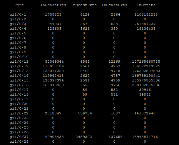

1 час назад, Saab95 сказал:
у него в скринах выше принятые пакеты- броадкасты, мультикасты, значит что то от камеры приходит, но или с ip/шлюзом на камере накосячили или с вланами неразбериха
15 минут назад, sheft сказал:
Ну я рандомный порт показал, суть что, crc и  fragment  на Линке не будет.

это то вы с чего взяли... если с физикой проблемы и пакеты прилетают кривые эти счётчики и начнут как раз расти, что и будет подтверждение что с линком не ок..
Так счётчики ошибок не растут, кроме тх rx, остальные растут,сам ТС это подтверждает.

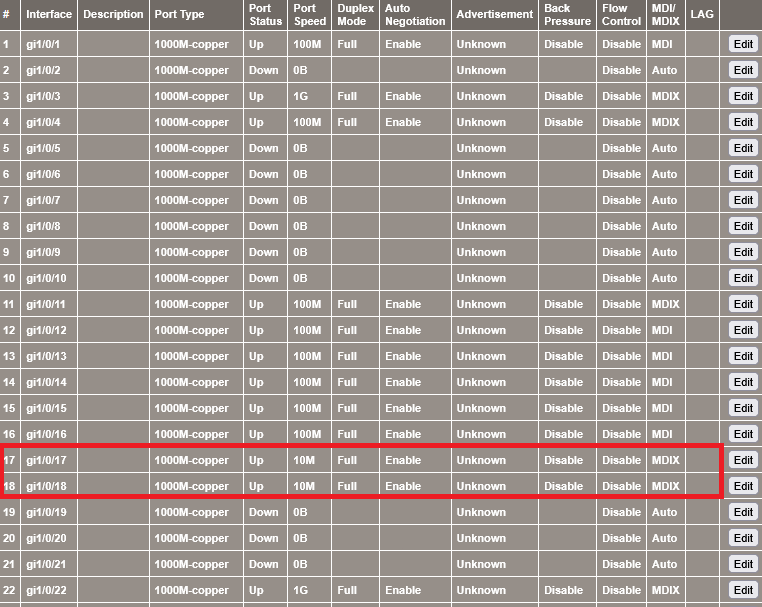

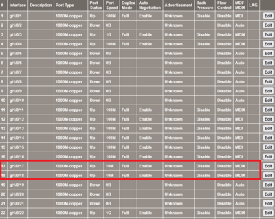

наконец руки дошли до камеры.
Снял камеру , подключил напрямую к свичу и все работает. Скрин прикрепил.
на видео 17-м порту держу камеру напрямую, а соседний порт 18 - вторая камера, которая находится за 250м . Индикаторы у обоих одинаково мигает. то есть 17 порт пингуется камера , а 18 - нет.
На свиче порты активные.
Что можно делать?

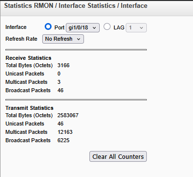

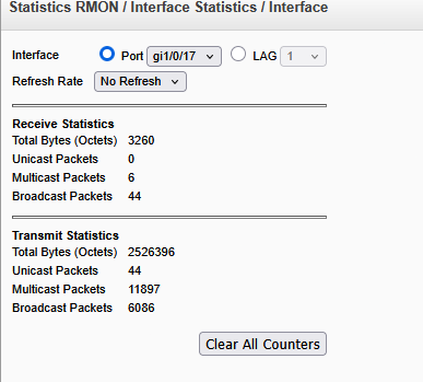

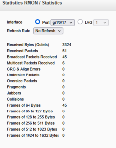

А также сбросил статистику на этих 2х портах и вот что собрался за 2 часа.
как так то получается? движение есть, но нет связи.
Выглядит как будто свич может принять пакеты от камеры на таком расстоянии, а камера от свича не может.

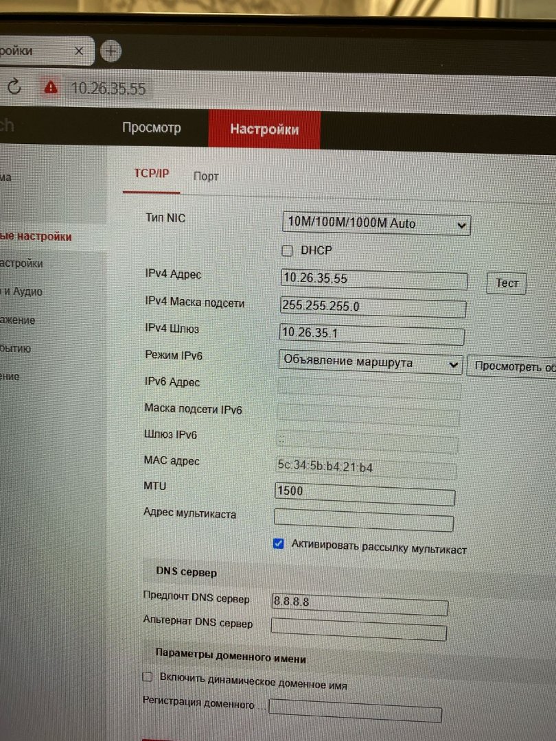

Включите на камере отправку видеопотока через multicast. В вашу сторону трафик будет идти, и его можно будет смотреть. Но удаленного управления камерой естественно не будет у вас.
naves
хмм, а в трассире ее можно будет авторизоваться? Нам ее надо подключить к трассиру.

На камере, который на 17-м порту, интерфейс поставил принудительно 10mb/s full .
Edited by elbek
ну там адрес камеры ставите типа udp://@IP:Port
где IP-адрес из диапазона 224.0.0.0 - 239.255.255.255
адрес настраивается на самой камере, придется к ней идти второй раз)
между регистратором и камерой не должно быть роутеров, только свичи.
у вас же длинная линия на 18 порту?
Кстати, на ваших скринах, что-то много multicast трафика ходит. Непонятно откуда он. Или на ваших камерах/регистраторах уже кто-то включил multicast, или в сегменте с камерами посторонние компы.
Edited by naves
Вариант не прокатит )))) регистратор в другом здании, между ними 2 свича. Да и все таки не думаю, что получится , так как в трассир сервере написано IP адрес и логин/пароль камеры для авторизации.
они одинаково, плюс/минус 5м. На видео просто 17-ю камеру на руках держу, для эксперимента все работает так, а на обьекте где должен стоять, нет.
всяд ли кто то включил мультикаст принудительно. В сегменте этой VLAN только макеры. На соседних портах есть компы и сетевой принтер, даже wi-fi точка доступа, но это все в других VLAN подсетях.
