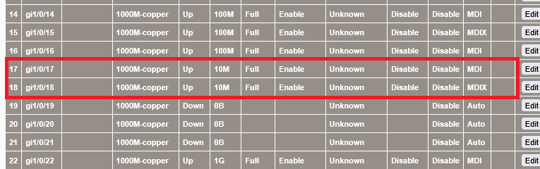

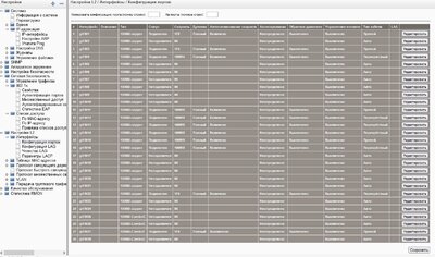

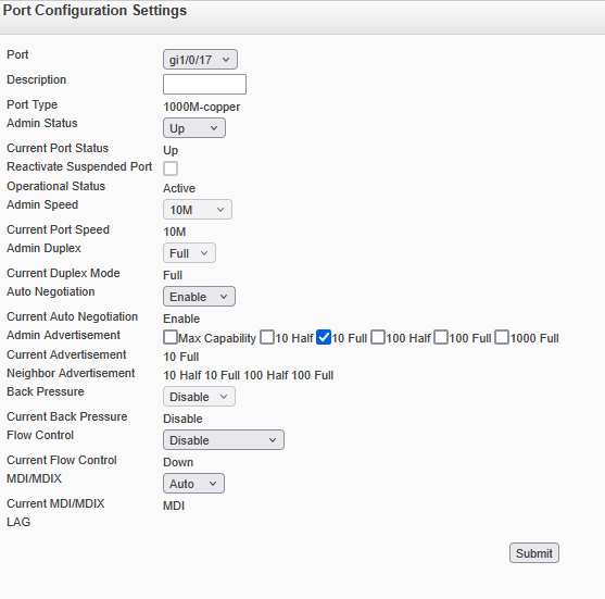

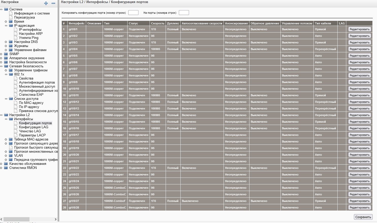

А вот на свиче порты мне кажется не настроены. Скрин прикрепил. посмотрите пожалуйста, тут надо их менять скорость ?

у Вас много протяженных линков с фулл-дуплексом?
я не раз наличном опыте убеждался, что при полудуплекс ошибок меньше
Почему я говорю про half. В данном случае основной поток идёт от камеры, и если сделать на udp, то full вообще нафиг не нужен.
Имею большой опыт по full/half. И вот именно при half проблема стоит остро. В случае full и больших перекрестных наводок с пары на пару (или посторонних на пару) просто выскакивает ошибка и происходит ретрансмишн. Ну, грубо говоря, чуть падает скорость за счёт повторной передачи пакетов. А вот при half любая наводка тормозит передачу полностью. Причём за счёт разных канальных протоколов и схем кодирования в 10 и 100 эффект проявляется по-разному. В своё время было потрачено полторы недели на изучение подробностей с анализатором протоколов (стоимостью не один десяток зелёных бумажек).

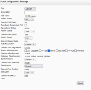

через веб интерфейс поставил 10 full и к моему удивлению линк поднялся. То есть в системе уже пишет UP и на свиче индикаторы загорелись. Но все еще что то не то, пинга нет
VLAN порт назначен правильный, а вот как настроены камеры - тут я не уверен. так как монтажники настроили. Может на камере тоже порт надо снизить?

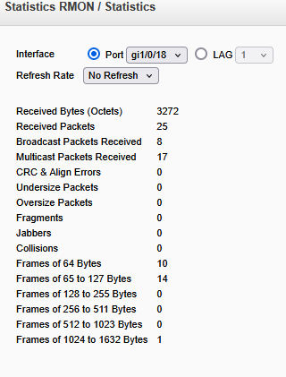

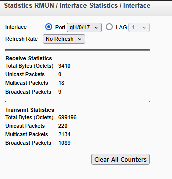

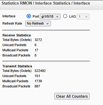

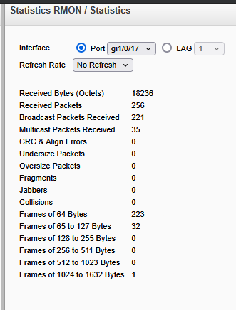

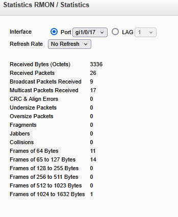

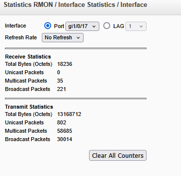

Вот только что снял счетчики, с 17-го порта, куда подключена одна из этих новых камер (их 2)
видно, что статистика все таки растет
