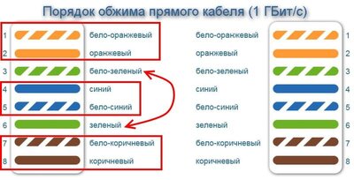

Вообще для 10/100М достаточно 2-х пар кабеля, если кабель 4-х парный то одного кабеля будет достаточно для работы 2-х камер на скорости 10М, и работать будет даже на 200+ метров.
Так же, если есть 2 кабеля, и не хочется брать питание 220 - есть PoE блоки питания на 72 вольта, при длине кабеля 150 метров падение напряжения в нем будет достаточно, что бы камера при стандартных 48 вольт (а максимум до 54) могла работать.
То есть на свиче принудительно порт поставлю 10 мбит/с и должно на 150м нормально работать? Без доп инжекторов?
