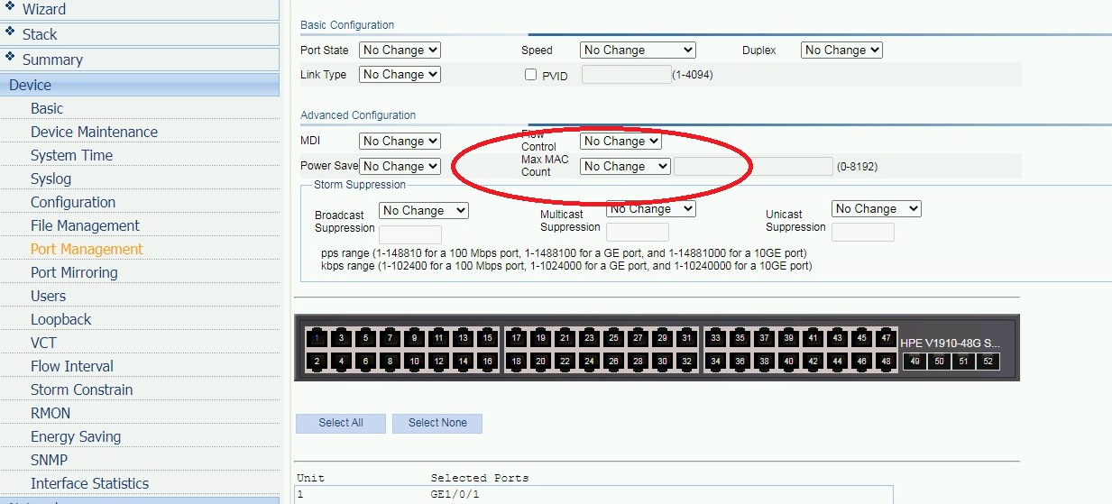

amper Posted December 15, 2024 Posted December 15, 2024 В гигабитной серии HP V1910 (48G JE009A прошивка 1513Р62, 24G-PoE JE008A прошивка 1519Р06) в вэб интерфейсе (раздел authentication) отсутствует пункт "port security". Может кто сталкивался, в последних прошивках не появился? Вставить ник Quote

jffulcrum Posted December 18, 2024 Posted December 18, 2024 Именно статичных? Просто есть в веб-интерфейсе ограничитель числа изучаемых на порту MAC-адресов в целом, то есть свитч запомнит только указанное кол-во с порта, а все последующие в таблицу заноситься не будут, и не будут получать кадры (хотя смогут отправлять) Вставить ник Quote
