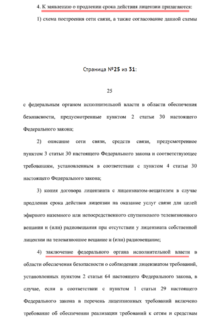

Связной (С) Posted December 13, 2024 Posted December 13, 2024 Для получения новой лицензии - нужны реквизиты схемы пропуска через ТСПУ. Т.е. схема должна быть "До". Для продления лицензии - нужна схема построения сети связи согласованная с ФСБ и заключение ФСБ. В 13.12.2024 в 15:58, Барагоз сказал: однако есть указание в ЗоС, что при продлении лицензии предоставляется тот же комплект, что и при получении. Уже нет - с 1.12.2024г вносится изменение, "одинаковость" исключается. Для продления нужно будет: - схема построения сети связи, согласование даной схемы с ФСБ; - заключение ФСБ о соблюдении лицензиатом требований, в случае, если в перечень лицензионных требований включено требование об обеспечении реализации требований к сетям и средствам связи для проведения оперативно-разыскных мероприятий. Вставить ник Quote

Р140 Posted December 13, 2024 Posted December 13, 2024 1 час назад, Барагоз сказал: @Связной (С) а можно ссылку на нормативку по последнему абзацу? Постановление Правительства РФ от 22.11.2024 №1604 http://publication.pravo.gov.ru/document/0001202411290109 Вставить ник Quote
Связной (С) Posted December 14, 2024 Posted December 14, 2024 @Барагоз , да - см. Федеральный закон от 04.08.2023 № 473-ФЗ "О внесении изменений в Федеральный закон "О связи" И его изменили законом от 08.08.2024 № 216-ФЗ Статья 33 Срок действия лицензии - http://publication.pravo.gov.ru/document/0001202408080008?pageSize=1&index=23 Вставить ник Quote

Связной (С) Posted December 17, 2024 Posted December 17, 2024 23 часа назад, Andrei сказал: Т.е. пакет документов и для получения, и для продления лицензий одинаков. Вы смотрите норму закона, она переписана на новый лад с 01.12.24г. Одинаковость пакета документов отменяется. Одинаковый пакет для новой лицензии и продлении был да, "одинаков". Но, приняли и ввели новые изменения и пакет стал разный... См. новый закон от 08.08.2024 N 216-ФЗ. Вставить ник Quote
