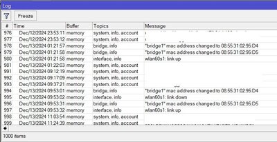

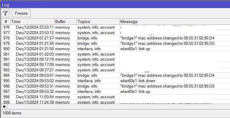

В логах дальней антенны появляются сообщения о смене mac адреса, после чего дальняя антенна отваливается и пожаловался один абонент на отсутствие интернета. Ребут ближней антенны помог.
с чем может быть связано сообщение о смене mac адреса?
1 час назад, QWE сказал:
Какой-то из интерфейсов выпадет из бриджа.
"Какой-то из интерфейсов выпадет из бриджа. "
остальные клиенты не жаловались, и их как бы не мало.  И устройства за радиомостом  доступ по IP не теряли
