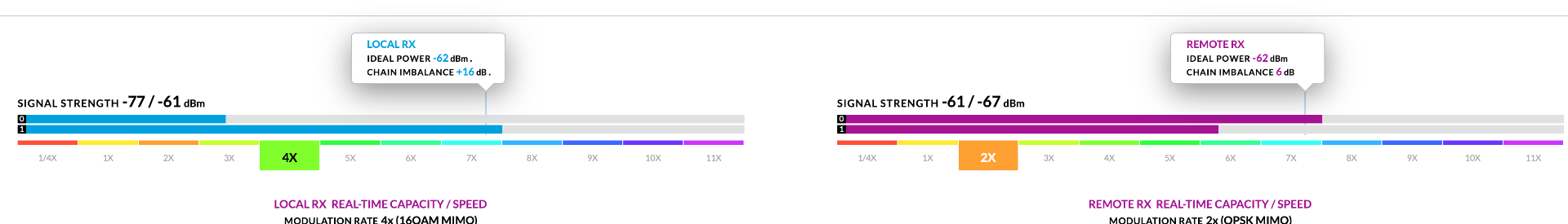

sirmax Posted December 3, 2024 Posted December 3, 2024 Доброго дня! На одном из линков в какой-то момент времени пошли жалобы на задержки и потери С обоих сторон AF5X V 4.1.0 Линк довольно старый, никаких действий с ним не делалось Уровни - странный перекос К сожалению мониторинга уровней не было и какие они были до возникновения проблем сказать сложно, но сейчас уровни такие (ошибка в MIB- теперь-то мониторинг есть) Длинна линка - 6км С одной стороны антена висит максимально неудачно - на надстройке над крышей, на небольшой высоте, зона Френеля очевидно перекрыта крышей, но "оно же работало" В какую стороны покрутить кроме как переносить антену? По частотам пробовал менять - результат одинаковый С другой стороны параллельный линк на рокетах М5 параллельный работает как работал, антены висят (со слов монтажников) +/- так же) Вставить ник Quote
[anp/hsw] Posted December 3, 2024 Posted December 3, 2024 У вас просто отвалился или сгнил один из коннекторов в соединительном кабеле, либо в самой антенне что-то случилось с контактом. Решается как всегда заменой на заведомо исправные. airfiber вобщем-то довольно дубовый девайс и с ним ничего не случается больше. Вставить ник Quote

kazhan2008 Posted January 19, 2025 Posted January 19, 2025 Если замена пигтейлов/ антенны не помогает, тогда проблема в самом устройстве. Здесь в теме уже обсуждалось. Решается заменой усилителя AWL5910 по chain0. Судя по скрину на точке Remote. Если есть запасное устройство замените для проверки. Вставить ник Quote
