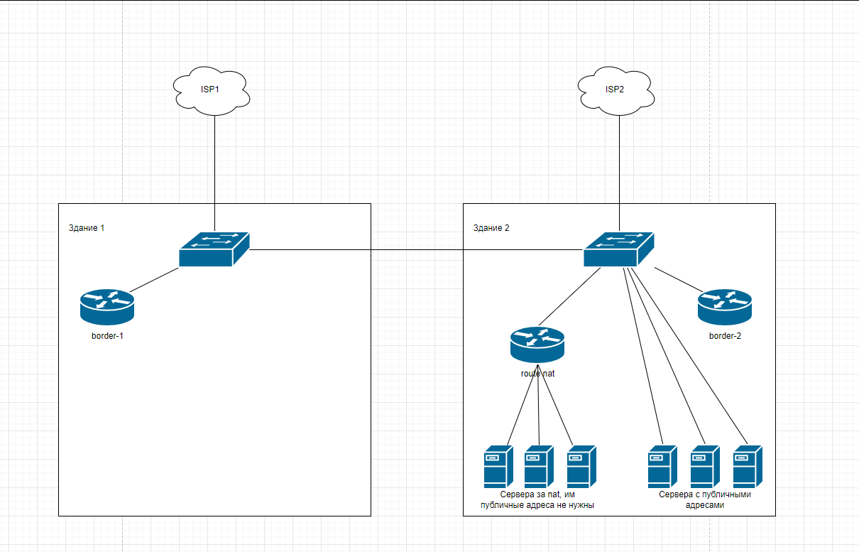

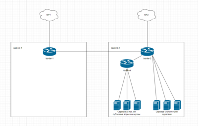

ad_min_XP Posted November 28, 2024 Posted November 28, 2024 Добрый день. Пытаюсь понять как организовать достаточно устойчивую сеть. Великих знаний не имею, изучаю всё по ходу появления проблем. Имеется два здания территориально разнесённые, в каждое здание спускаются по одному провайдеру, а между зданиями арендованный L2 канал. С провайдерами подняты BGP, принимаем FV, и анонсится одна сеть /24, между зданиями по L2 поднят iBGP. Пока что сервера и клиенты располагаются в здании 2 поэтому border-2 является ещё и шлюзом анонсируемой подсети. Сеть такая однобокая получилась потому что сначала был заведён провайдер в здание 2 и BGP сессия была только с ним, а потом для отказоустойчивости был заведён провайдер в здание 1. В дальнейшем планируется размещение оборудования и в здании 1, но я не совсем понял как растянуть одну сеть /24 на два здания, это ведь надо и там шлюз делать? Или делать vlan между зданиями для нашей подсети, но как тогда зарезервировать шлюз? VRRP? Но скорее всего растягивать сеть не придётся т.к. в планах арендовать ещё одну подсеть /24, но остаётся вопрос как зарезервировать роутеры. Ещё вопрос в том правильно ли терминировать провайдеров и L2 канал на бордерах или надо заводить их в коммутаторы, а бордеры подключать к ним а-ля router-on-stick? С моей точки зрения коммутатор в случае каких-то проблем с сетью типа DDoS или кривых рук роутеры лягут раньше чем коммутаторы тем самым связь между зданиями останется через L2 канал. В общем пните в нужном направлении, может есть какой бест практис по этому поводу. Вставить ник Quote
jffulcrum Posted November 28, 2024 Posted November 28, 2024 1 час назад, ad_min_XP сказал: Ещё вопрос в том правильно ли терминировать провайдеров и L2 канал на бордерах или надо заводить их в коммутаторы, а бордеры подключать к ним а-ля router-on-stick? С моей точки зрения коммутатор в случае каких-то проблем с сетью типа DDoS или кривых рук роутеры лягут раньше чем коммутаторы тем самым связь между зданиями останется через L2 канал. С требованиями безопасности стоит определиться, и потянут ли их коммутаторы, да и роутеры. Возможно, в схему придется внести какие-то МСЭ. Публичные сервер в любом случае напрямую в Интернет выставлять не очень хорошо, там просится DMZ с NAT 1:1 или решения типа HA Proxy/nginx Связь между зданиями у вас останется на коммутаторах лишь в случае плоской сети. Иначе это линк должен быть между маршрутизаторами 'route nat' в вашей схеме. По резервированию шлюза по умолчанию решения зависят от того, нужно только HA, или нужно и LB. Для VVRP достаточно имеющегося линка L2. Но если вы и так сделали iBGP, можно в и Ip Anycast пойти: Building a BGP Anycast Lab « ipSpace.net blog Вообще, не очень понятны масштабы хозяйства. Выглядит и так уже как оверинжениринг слегка. Вставить ник Quote
ad_min_XP Posted November 28, 2024 Author Posted November 28, 2024 (edited) 30 минут назад, jffulcrum сказал: Публичные сервер в любом случае напрямую в Интернет выставлять не очень хорошо, там просится DMZ с NAT 1:1 или решения типа HA Proxy/nginx Публичные сервера в основном хотят публичные IP сервера напрямую, это что вроде VDS. Сервера которым надо NAT 1:1 сидят за роутером route nat. 30 минут назад, jffulcrum сказал: Связь между зданиями у вас останется на коммутаторах лишь в случае плоской сети. Иначе это линк должен быть между маршрутизаторами 'route nat' в вашей схеме. Коммутаторы в моём понимании были нужны для того чтобы на бордерах поднять сессии BGP перекрёстно от двух провайдеров и не терять свзязанность между зданиями в случае сбоя бордера или каких либо работ на нём. 30 минут назад, jffulcrum сказал: По резервированию шлюза по умолчанию решения зависят от того, нужно только HA, или нужно и LB. Для VVRP достаточно имеющегося линка L2. Но если вы и так сделали iBGP, можно в и Ip Anycast пойти: Building a BGP Anycast Lab « ipSpace.net blog Интересно, тему изучу. 30 минут назад, jffulcrum сказал: Вообще, не очень понятны масштабы хозяйства. Выглядит и так уже как оверинжениринг слегка. Масштабы хозяйства почти буквально как на первой схеме, может серверов немного больше. В планах увеличение кол-ва серверов в двух зданиях. И поясните, пожалуйста, что вы подразумеваете под оверинженирингом. Edited November 28, 2024 by ad_min_XP Вставить ник Quote

ad_min_XP Posted November 30, 2024 Author Posted November 30, 2024 (edited) 13 часов назад, Saab95 сказал: На серверах обычно есть 2 сетевых интерфейса, 1 подключаете к БГП 1, второй подключаете к БГП 2 Извините, но решение на мой взгляд несколько сомнительное 1 час назад, TheUser сказал: L2 канал зависит от инфраструктуры одного из аплинков? Есть вероятность, что одновременно упадет и аплинк, и канал? Нет, канал организован через сторонние организации и чисто физически расходится с аплинками. В будущем может возникнуть организовывать L2 домен между зданиями для нужд каких-то сервисов и как вариант мы можем канал нарезать на vlan, QinQ через него пролазит. В связи с этим я больше склоняюсь к терминированию канала на каких-то коммутаторах чтобы vlan было удобно спускать до серверов не трогая бордеры. Но остаётся вопрос с расположением бордеров. Edited November 30, 2024 by ad_min_XP Вставить ник Quote
