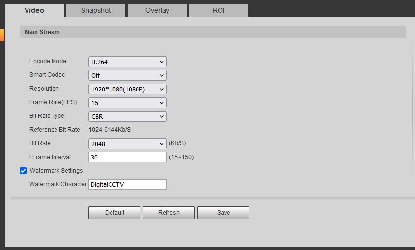

В настройках камеры установлен максимальный битрейт - max bit rate - 2048. (VBR)
Т.е. кодек должен выдавать поток не выше данного значения.

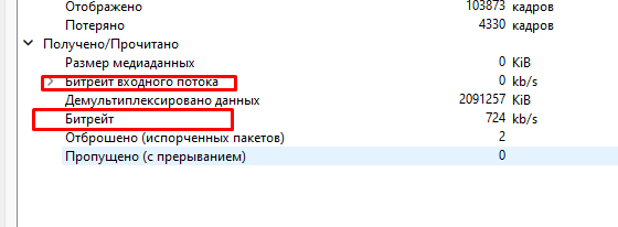

VLC (RTP поток), ТРАССИР, WEB-фейс самой камеры показывают его с превышениями, можно ли доверять этим цифрам или это некая условность? даже постоянный поток  (CBR) колеблется в определенных промежутках.
Ключевой вопрос, если я в веб интерфейсе камеры вижу число 2551 kbs (live просмотр), при выставленном значении в настройка 2048. можно ли это считать проблемой камеры или же это просто особенности подсчета.
Трассир например одновременно может показывать 2 разных значения потока.

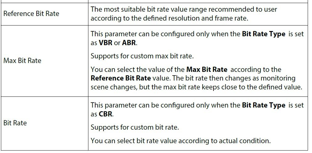

@jffulcrum
перевод мануала с офиц сайта дахуа, внимание на последнее предложение.
но, на условно статичной картинке, я наблюдал сильные перепады (иногда в 2-3 раза).
This parameter can be configured only when the Bit Rate Type is set
as VBR or ABR.
Supports for custom max bit rate.
You can select the value of the Max Bit Rate according to the
Reference Bit Rate value. The bit rate then changes as monitoring
scene changes, but the max bit rate keeps close to the defined value.
Этот параметр можно настроить только в том случае, если тип скорости
передачи данных выбран как VBR или ABR.
Поддерживается настраиваемая максимальная скорость передачи данных.
Вы можете выбрать значение максимальной скорости передачи данных в соответствии с
исходным значением скорости передачи данных. Затем скорость передачи данных изменяется по
мере изменения сцены мониторинга, но максимальная скорость передачи данных остается близкой к заданному значению.
dahua2.thumb.jpg.5edb155576215620c0c910eab9967bca.jpgdahua3.thumb.jpg.0616e9034e0c96e986c2fff05c8b8238.jpg

дело в том что и на CBR показывает разные данные.
а вопрос то возник из-за того что есть облачный сервис одной известной компании, суть которого писать видео в облако (а если точнее синхронизировать архив), так вот, оно перестает в какие то моменты писать и пишет ошибку, мол превышен битрейт. как по мне это бред какой-то, сама концепция, такая Т.е. у тебя ночь в черной комнате - битрейт - ок, тут влетают бандиты начинается убийства, грабеж, пожар - битрейт повышается и возможно превышается - это мы писать не будем, извините. Самое смешное в том что подключение к облаку блокирует изменение битрейта в настройке регистратора, т.е. если тариф 2048 то и настройка будет 2048 , она не доступна к изменению. и вот тех поддержка во всем винит камеру.
16 часов назад, freestyler сказал:
Отключите WDR и всякие подобные плюшки. В настройках Conditions -> Backlight поставьте OFF.
Когда включаете WDR камера делает 2 снимка изображения, после чего передает один усредненный кадр. Естественно, производительности процессора на это не хватает и частота кадров проседает. Битрейт плавает. Когда отключаете WDR камера всегда выдает один и тот же поток, с минимальными отклонениями.
