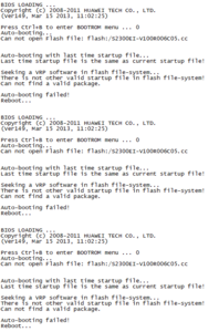

Добрый день, по неосторожности отформатировал flash на коммутаторе, теперь нужен софт чтоб залить, прошивку нашел, но я так понимаю еще нужен загрузчик, коммутатор не грузится, постоянно перезагружается.
в техподдержке официальной, софт не получилось найти

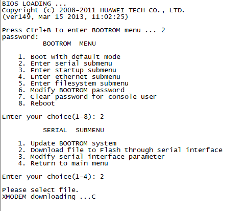

А в консоли дает зайти в BOOTROM MENU через Ctrl+B?
Обычно после удаления прошивки коммутатор можно восстановить через этот режим, заливая прошивку через Ethernet. Надо смотреть какие пункты меню будут в BOOTROM MENU. Возможно придется загружать прошивку через консольный кабель.

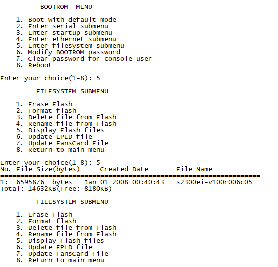

BOOT MENU доступно через него и закачивал прошивку (через консоль)

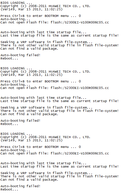

но она не грузится, ругается на startup file...
и постоянно перезагружается
Большое спасибо! В названии прошивки были некорректные символы, перезалил прошивку в соответствие со starup-ом, коммутатор загрузился!
