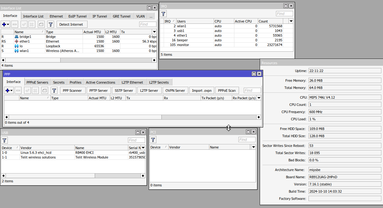

adsl Posted November 12, 2024 Posted November 12, 2024 Здравствуйте. Установил модем Telit HE910-D в RB912, а плата его не видит. Обновил ROS до 7-ой версии, но результат тот же. Может кто знает дополнительные/скрытые инструменты для настройки? Вставить ник Quote
jffulcrum Posted November 12, 2024 Posted November 12, 2024 Для начала, этой модели нет в HCL:Peripherals - RouterOS - MikroTik Documentation Если хочется повоевать, вам для начала потребуется 'wireless mini pcie to pcie adapter', с алика, например. Вставить модем в адаптер и всю конструкцию в комп с Linux. Через lsusb узнаете текущий PID модема, который задает его конфигурацию. Дальше, с помощью usb_modeswitch эту конфигурацию, МОЖЕТ БЫТЬ, удастся сменить на что-то такое, с чем RouterOS сможет работать. Вставить ник Quote

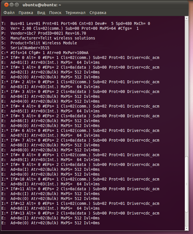

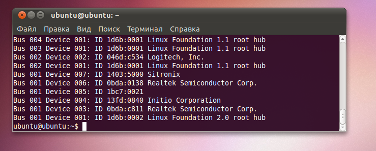

adsl Posted November 13, 2024 Author Posted November 13, 2024 Сегодня поставил модем в неттоп и загрузился с LiveCD Ubuntu 10.10. Прикладываю скриншоты, подскажите пожалуйста что дальше делать! Я понимаю что он в режиме CDC_ACM. Когда-то я настраивал связки LTE модем + Mikrotik. Но там было проще, модемы были в одном из двух режимов, RNDIS или CDC_ETHERNET. Вставить ник Quote

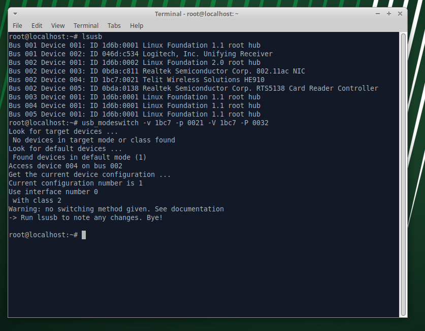

jffulcrum Posted November 13, 2024 Posted November 13, 2024 0x0021 по доке это '6 CDC-ACM devices' Гипотетически usb_modeswitch -v 1bc7 -p 0021 -V 1bc7 -P 0032 , но я с Telit особо дел не имел, и , возможно, он еще ждет что-то в поле M, как Huawei Вставить ник Quote

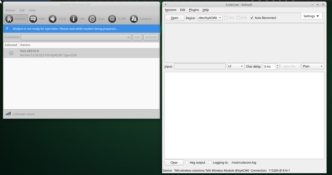

adsl Posted November 14, 2024 Author Posted November 14, 2024 Наставил софта разного. Понемногу осваиваю, может быть АТ команду посоветуете? Вставить ник Quote
