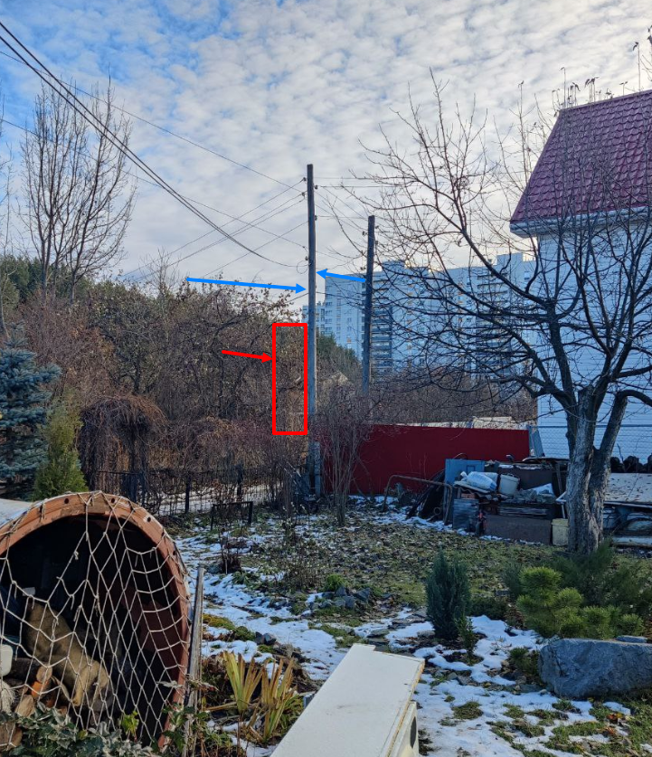

tianddu Posted November 11, 2024 Posted November 11, 2024 (edited) Добрый день. "случайно" прикупили точки sxtsq5ac вместо обычный точек доступа, а так как вернуть уже не вариант, решил открыть для себя радиомосты, вдруг когда то понадобится в жизни. Тут же появилась и задачка. Поехал на первую локацию, дом-гараж 650 метров. Видимость прямая, мешает только куст (при желании точку приподнять можно на еще +4 метра и куст уйдет с прямой видимости но помешает "зоне френелля" ?) настроил NV2, передатчик находится за 2х камерным стеклопакетом без метализации и получил удручающие 10-15мбит прием/передача. Но уверенные без потерь. Результат конечно не тот что ожидал. Люди в интернетах пишут что на 1.5км уверенная сотка.. Пошел на вторую локацию, она всего 350 метров, но прямой видимости нет, мешают елки. Перепад высот 163(+30метров высота здания) передатчик - 174(+4м человек с палкой) приемник. По середине елки метров 20, т.е. около 189 метров... Передатчик за однокамерным стеклопакетом, приемник 2 метра от земли. Получил 1.5-4мбита прием, а вот передачи нет совсем. Удаленная точка постоянно отваливается в winbox. Поднял на 4 метра, получил примерно 6-8 мбит прием, и около 1мбит передачи. Но стабильности так и нет. В теории есть столб, но электрические провода на нем оголенные, на самую макушку не залезешь, ограничен по сути синими стрелками. С таким успехом могу к домику (он за кадром) прикрутить трубу и поднять на высоту до 8 метров. Но прямой видимости все еще нет. куда копать? почему такая низкая скорость? если все таки не получу прямой видимости, как еще можно пробить деревья? нужно получить 35-40 мегабит для 4-5 камер. поставить 4G модем не предлагать так как в Ижевске физически ограничена скорость. Больше 5-15мбит сотовые операторы не выдают. Edited November 11, 2024 by tianddu Вставить ник Quote
