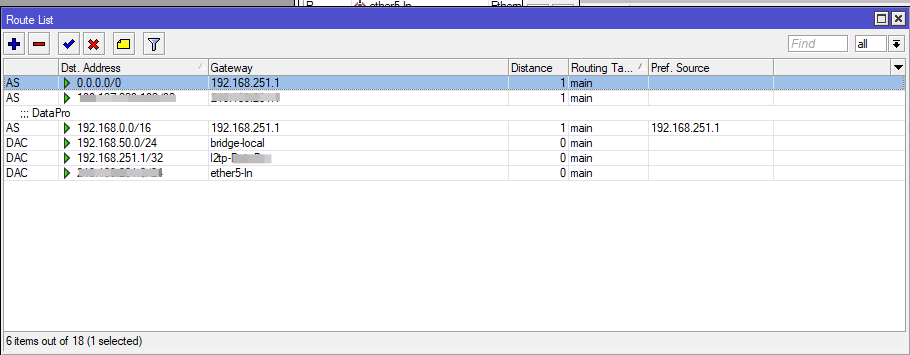

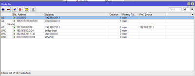

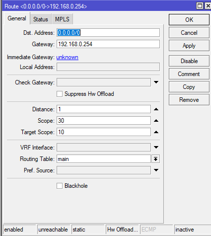

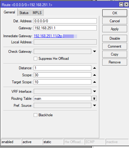

YoYo7 Posted November 7, 2024 Author Posted November 7, 2024 Спасибо за ответы, есть нюансы: 1) Работает только при указании для 0.0.0.0/0 шлюза 192.168.251.1(это ip L2TP-сервера центрального) при указании любого другого IP - основного IP центрального микротика 192.168.0.254 или из других подсетей .1.254/.2.254 и тп - не может найти интерфейс Immediate gateway и правило переходит в unavailable - скриншоты во вложении 2) Пока это второстепенно и скорее всего решается маркировкой на прероутинге - указанный способ отправит весь трафик на удаленный шлюз, а мне надо только один комп из сети. Вставить ник Quote
