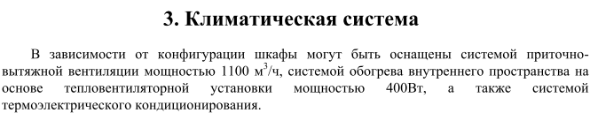

вымпелком сайт в т/шкафуTCB-20-FAN
в аппаратной секции TCB-20U-FAN система фрикулинга рассчитана на суммарное тепловыделение 1000Вт (с учетом тепловыделения установленной ЭПУ постоянного тока).
батарейная секция TCB-20U-TEC допустимое значение тепловыделения составляет 250Вт
