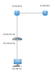

Приветствую.
Общая схема части сети в приложении.
Конфиг коммутатора:

При попытке ping с 2995 (самого устройства) на 10.250.250.1, 10.250.250.2 и иные адреса - пинг проходит. Если пинг туда же с 192.168.74.1
При попытке пинг с 10.250.250.1, 10.250.250.2 на 10.250.250.102 ping не проходит.
Прошу помочь разобраться с причиной. Я не понимаю, что ограничивает прохождение пакета, при том, что ping с 192.168.74.1 на 192.168.74.102, 10.250.250.102 проходит.
