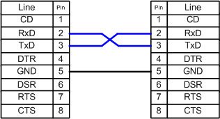

witch Posted October 28, 2024 Posted October 28, 2024 ну как минимум на одной стороне поменять местами TX c RX Вставить ник Quote

witch Posted October 28, 2024 Posted October 28, 2024 если речь идёт о разъёме DB9 то достаточно 3 жил. Вставить ник Quote

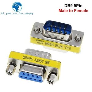

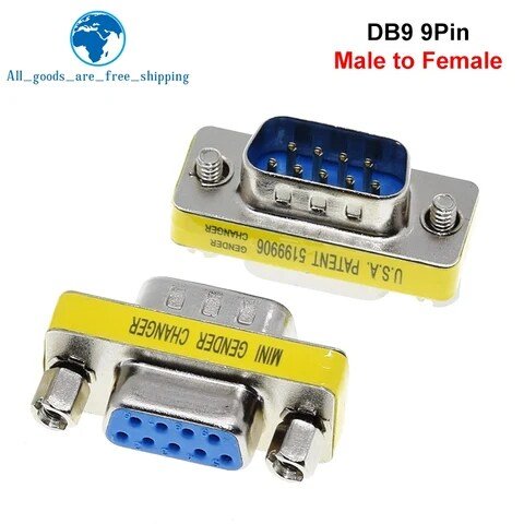

witch Posted October 29, 2024 Posted October 29, 2024 Есть разные варианты, тот что мне чаще встречается, это: changer gender. Удобная вещь. Вставить ник Quote
