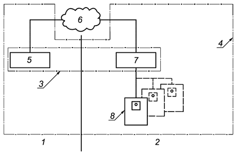

straus Posted October 24, 2024 Posted October 24, 2024 Там есть ссылка на ГОСТ IEC 60950 - 1 - 2014. Ну и п.4.1.1. 4.1 Общие требования 4.1.1 Устройство диспетчерского контроля, в течение всего времени, когда лифт доступен для пользователей, должно обеспечивать: - возможность передачи вызова и осуществление двусторонней переговорной связи с диспетчерской службой Вставить ник Quote
kpv Posted October 24, 2024 Posted October 24, 2024 Quote Ну и то, что в ГОСТ в схеме подключения коммуникационная сеть выведена из области действия стандарта, тоже косвенно указывает, что требования к связи не столь жесткие. в том же ГОСТ 34441-2018 ведь есть об этом При разработке данного стандарта исходили из того, что: - коммуникационная сеть (см. приложение А) не должна выходить из строя; - отключение энергоснабжения в зданиях на отдельной территории не должно приводить к тому, что во всех лифтах одновременно будут заблокированы пользователи. Вставить ник Quote
