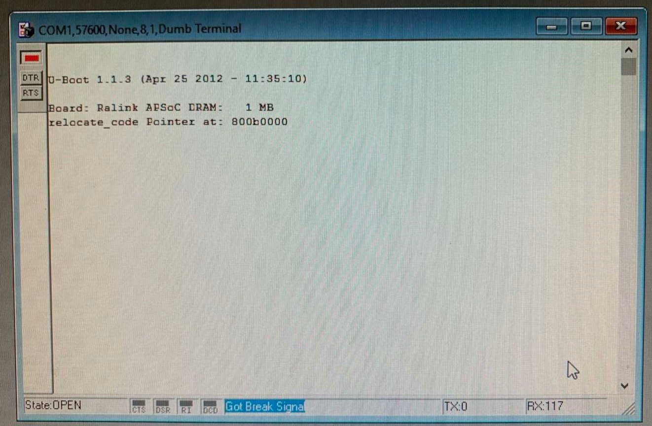

asadoshuk Posted October 21, 2024 Posted October 21, 2024 (edited) Доброго времени суток. Подскажите по ситуации - snr-cpe-w4g висит на светодиоде питания. Все остальные погашены. Доступа к нему нет. Не шился. При подключении UARTом и подаче питания выдаёт три строки и дальше стоит (размер DRAM как-то маловат): Это повредился загрузчик? Или это аппаратная проблема (предположительно произошло в результате циклических ребутов из-за высыхания выходной ёмкости БП и пульсаций напряжения питания). Возможно его оживить? Edited October 23, 2024 by asadoshuk Вставить ник Quote

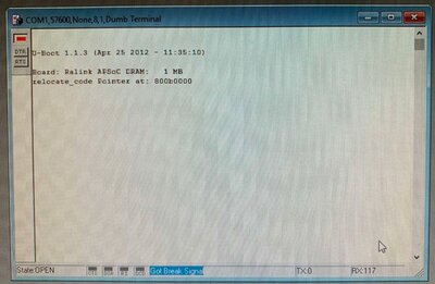

belokuriha Posted October 23, 2024 Posted October 23, 2024 Очень плохой скрин , не разобрать Вставить ник Quote
asadoshuk Posted October 23, 2024 Author Posted October 23, 2024 (edited) belokuriha это миниатюра, ткните она развернётся Edited October 23, 2024 by asadoshuk Вставить ник Quote
belokuriha Posted October 23, 2024 Posted October 23, 2024 У вас процессор не видит память , либо чип , либо непропай . возможно и проц отвал Вставить ник Quote
asadoshuk Posted October 24, 2024 Author Posted October 24, 2024 (edited) Либо непропай/неисправность EM63A165TS-6G, либо шары на RT3050? Edited October 24, 2024 by asadoshuk Вставить ник Quote
