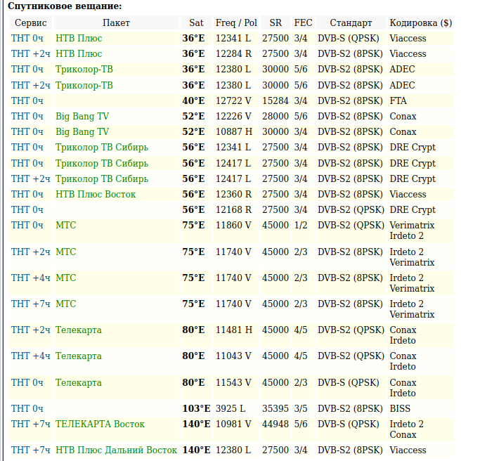

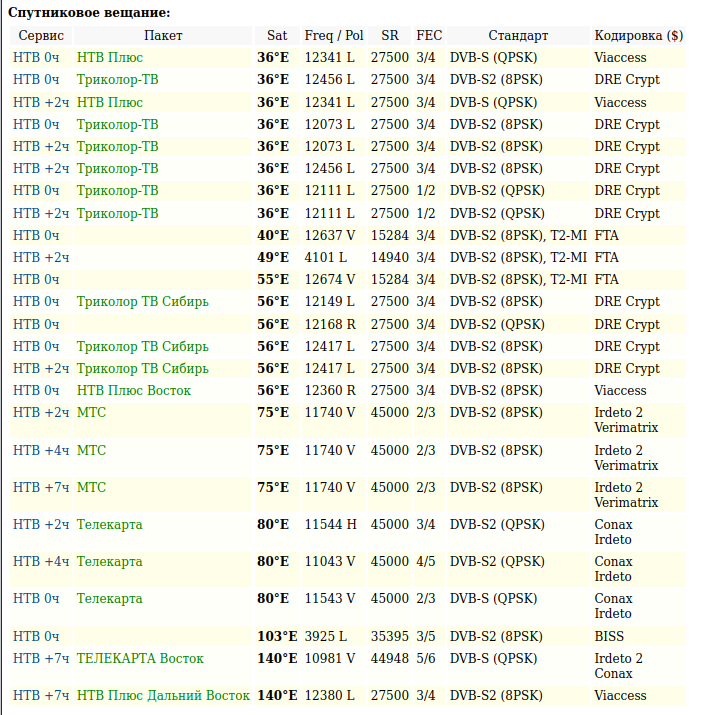

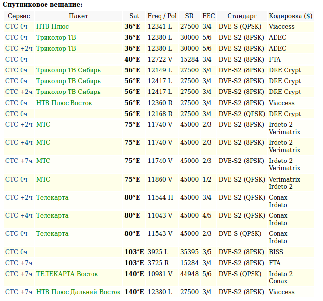

Мне про мультиплексы непонятно, у которых задача впарить их всем, и чтобы потребитель не мог не жрать это говно.
Мультиплексы для ретрансляторов РТРС технически открытые, кодирована в них только Россия,  Первый и Матч.
Вы меня извините, но у вас какая-то профдеформация.
Мультиплексы открытые, но принять обычным потребительским оборудованием без песен, плясок и бубнов технозаклинаний кардшаринга, кастомных прошивок, кастомного оборудования их со нормального спутника нельзя.
Spoiler
НТВ закрыт
СТС закрыт
ТНТ
Вы утверждаете, что "кодирована в них только Россия,  Первый и Матч. "
Но в открытом виде для приема на обычное оборудование без T2MI доступен только один спутник Express AM7 at 40E, на котором кроме этого злосчастного мультиплекса больше и нет ничего. На остальных спутниках каналы кодированы.
