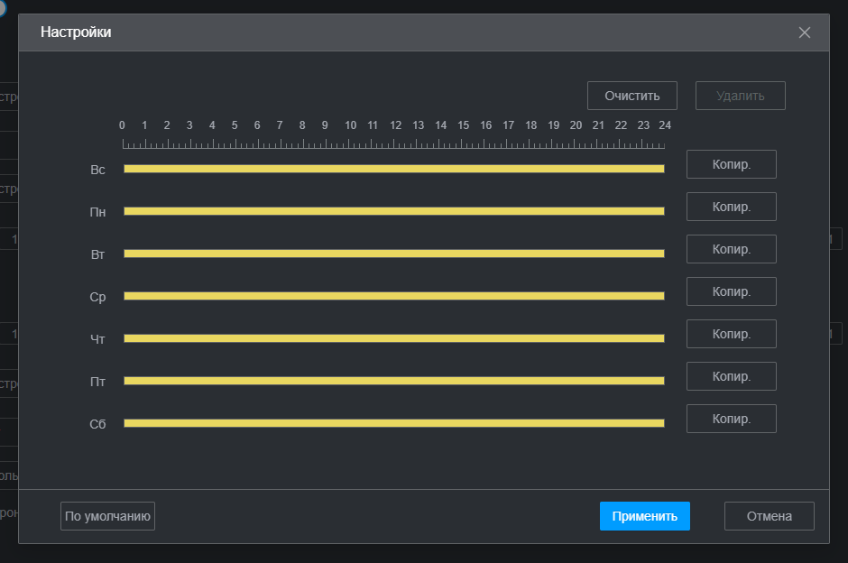

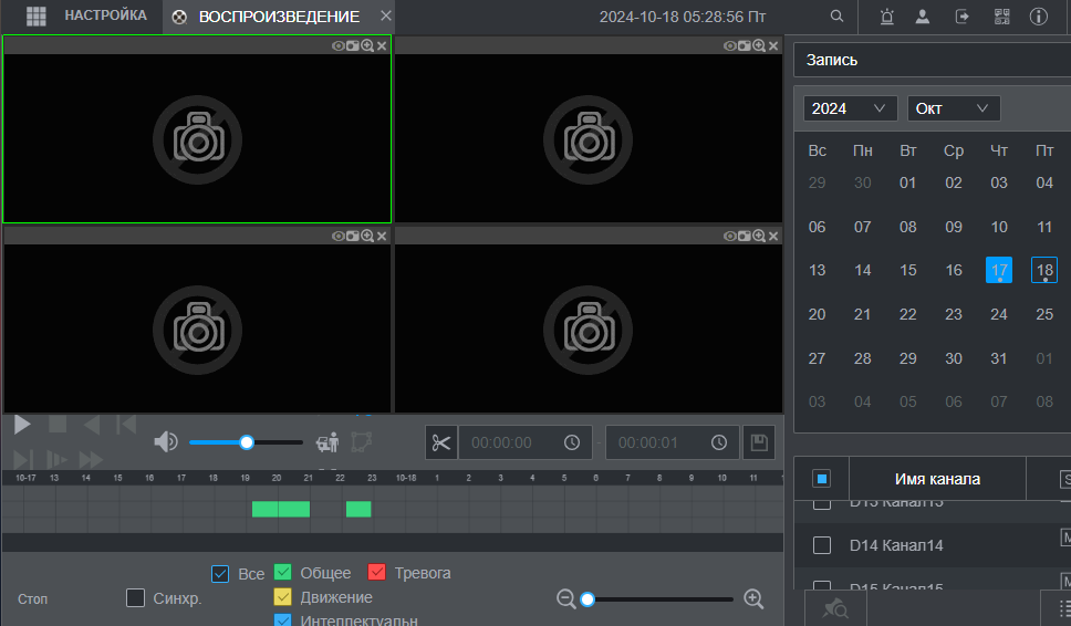

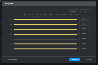

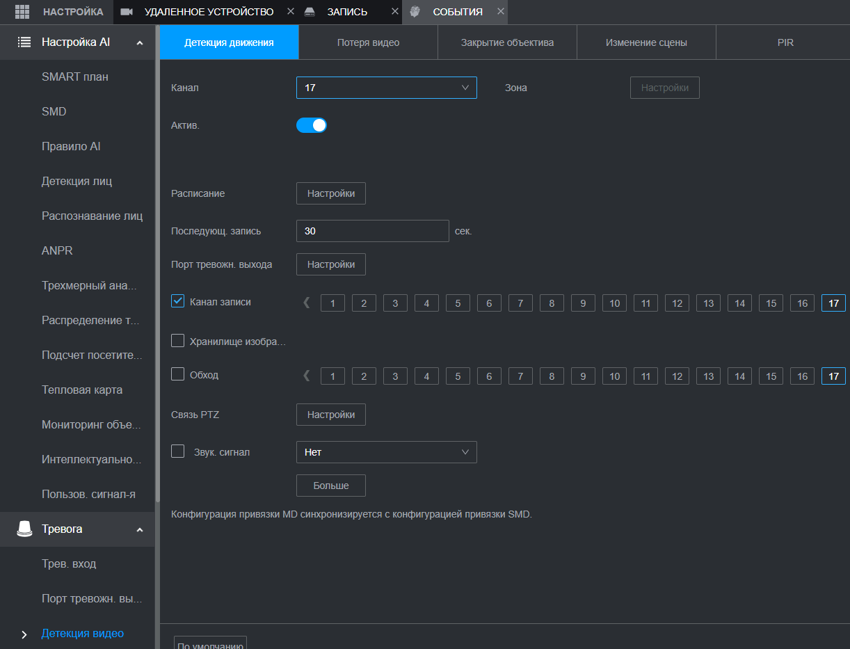

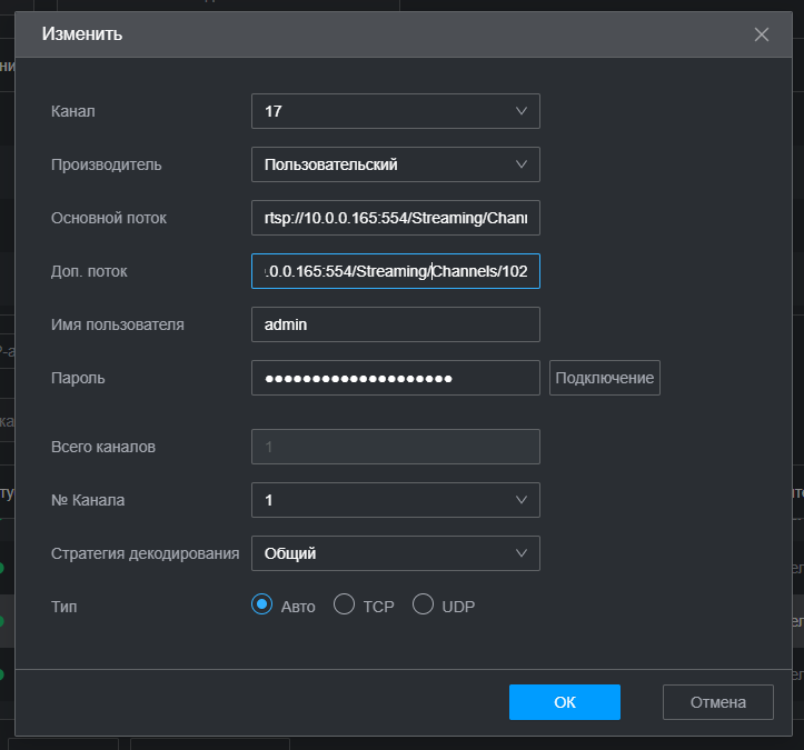

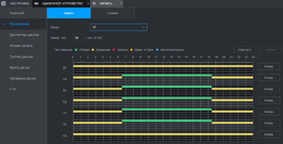

pushin-07 Posted October 18, 2024 Posted October 18, 2024 (edited) Здравствуйте! Понимаю, что тема заезженная, но чтение форума не помогло - не работает детекция движения... Регистратор Dahua NVR DHI-NVR4232-EI на крайней официальной прошивке V4.005.0000001.0.R (2024-07-16) Камеры: d-link, unv, trassir, tiandy, hikvision, hiwatch... До этого использовал системник 2010 года с xpeology, но когда камер стало 30+ начались тормоза, и либо надо было новый системник брать за тысяч за 30 либо NVR от Dahua за 20 - он типа и дешевле и дольше сможет работать от ИБП в случае чего Оффтоп: офигел откатом в каменный век, что по интерфейсу, что по количеству настроек, да synology (если официально покупать лицензии на камеры) стоит на порядок дороже... но у меня первые несколько часов был когнитивный диссонанс Короче - все работало отлично и чтоб не загоняться какой там версии onvif у кого и на сколько корректно он влияет на настройки камер - они все шуршали на RTSP новый DHI-NVR4232-EI именно через RTSP со всеми камерами и подружил Но! постоянная запись работает - зеленая полоска отображается, желтая по движению - нет По логике: в "записи" создал расписание - когда писать постоянно, а когда и по движению достаточно в "событиях" - "детекция видео" на тех же каналах активитовал галочку "активно" и там же в расписании указал полные сутки Ожидал что и при постоянной записи у меня будут отметки о событиях и при записи по движению будут куски видео Но по факту ничего нет и более того - в "событиях" - "детекция видео" на конкретный канал кнопка настроек зоны не активна причем в SmartPSS она есть и нажимается - можно кубиками нарисовать зону, которая по умолчанию занимает весь экран не помогло: - обновление прошивки до актуальной - сброс на заводские настройки - включение и отключение опций детекции движения через SmartPSS Видел описание что якобы в камерах должна быть включена детекция движения, а регистратор тупо видео собирает (что по моему бред если производитель заявляет о неких интеллектуальных функциях анализа видео и реакции на них, ну да ладно) в камерах и зоны указаны и чувствительность - у регистратора реакции ноль по итогу - web-интерфейс, SmartPSS и мобильное приложение DMSS видео с камер показывают и если на канал в расписании записи стоит постоянно - видео записывается ОООчень нужно писать по движению - жетский не резиновый и нужно сэкономить его объём увеличив диапазон хранимого видео Что и где посмотреть, куда попинать и где пыль протереть чтоб регистратор начал по движению отметки делать? Перед камерами и ходил и свет включал/выключал - не реагирует P.S. Smart Motion Detection - есть но можно активировать всего на 4 канала Edited October 18, 2024 by pushin-07 Вставить ник Quote

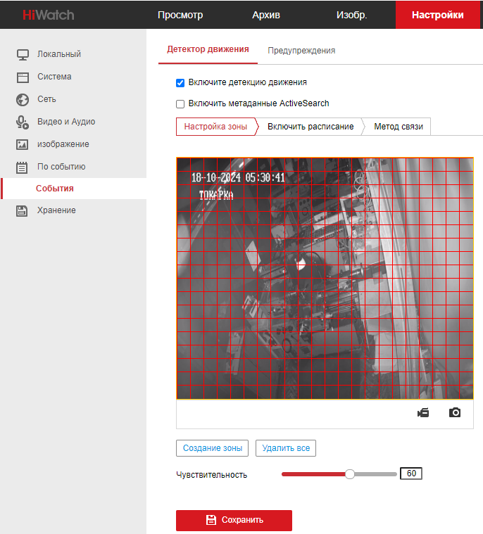

witch Posted October 18, 2024 Posted October 18, 2024 В Hiwatch ONVIF по умолчанию отключен, может и на остальных камерах он выключен? Вставить ник Quote
pushin-07 Posted October 18, 2024 Author Posted October 18, 2024 (edited) все верно включил и в Сеть – Доп. Настройки – протокол интеграции создал пользователя для onvif с правами админа еще бы trassir и d-link победить в тему: проблема ONVIF Hi.Watch Edited October 18, 2024 by pushin-07 Вставить ник Quote
