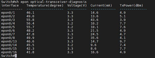

самую распоследнюю прошивку (129779) пробовали заливать и ресетить конфиг?
если та же фигня, то в гарантию, если еще активна (голова-то относительно новая)
  • 2 weeks later...
и таки зашили ОЛТ, после включения порты работают. Сделали софтварный ребут - работает. Дернули физически по питанию - работает. Наблюдаем...
