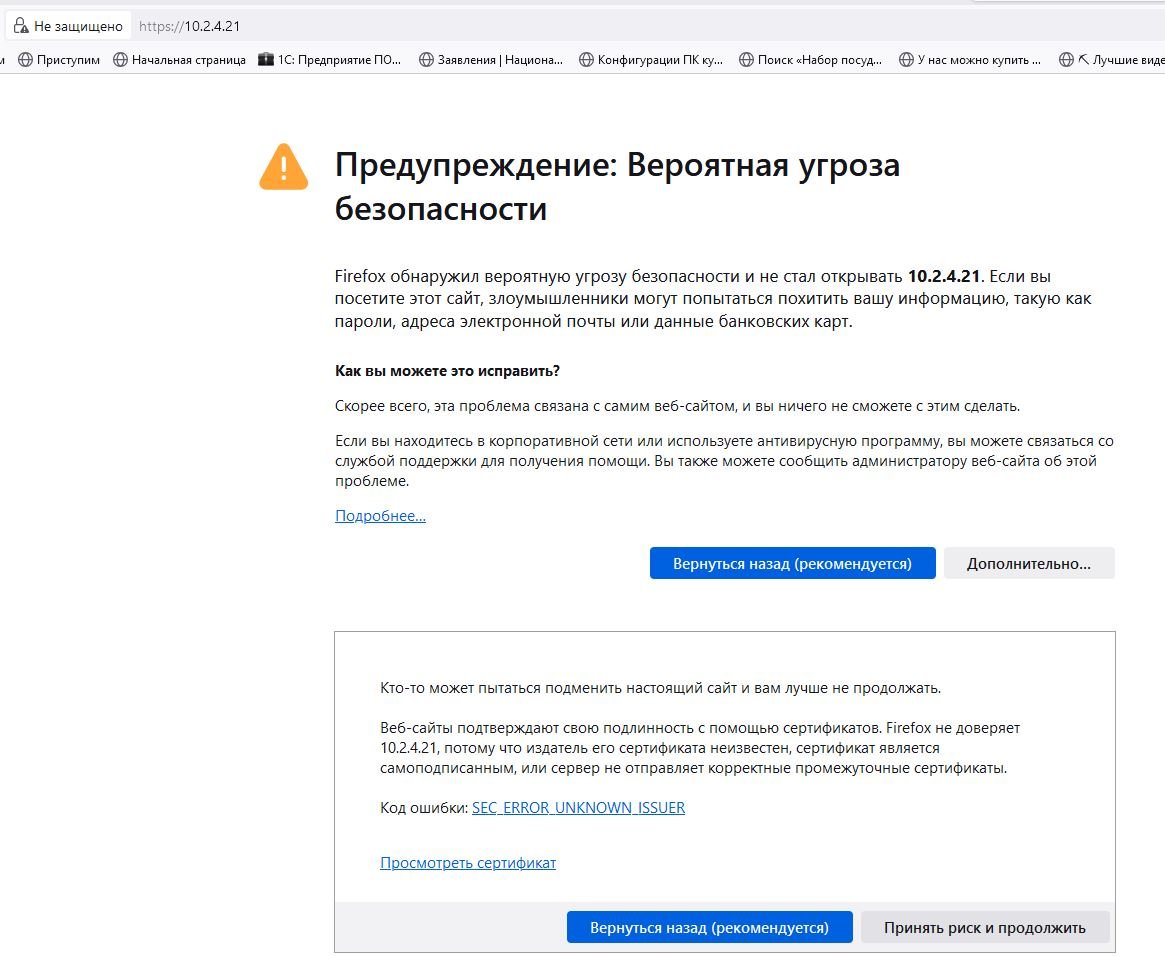

proftp666 Posted October 23, 2024 Author Posted October 23, 2024 1. Ничего не происходит 2. Все есть, у нас более 100 таких коммутаторов и проблема только с 3мя 3. Вообще не влияет snr.txt Вставить ник Quote
Vladimir Efimtsev Posted October 23, 2024 Posted October 23, 2024 @proftp666, вижу что связность все-таки есть, браузер лишь предупрждает, что соединение может быть небезопасным из-за определенных алгоритмов шифрования. Попробуйте нажать "принять риск и продолжить", что будет в таком случае? Вставить ник Quote
proftp666 Posted October 23, 2024 Author Posted October 23, 2024 ничего не происходит, даже ошибки если не по https заходить просто крутится и ничего тоже не происходит, даже ошибки Вставить ник Quote
