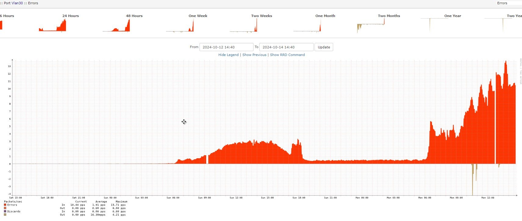

С недавнего времени наблюдаю ошибки CRC на VLAN интерфейсах коммутатора SNR-S4650X-48FQ
На физических интерфейсах ошибок нет, только на VLAN, счетчики ошибок одинаковые для всех VLAN
Подскажите в чем может быть причина

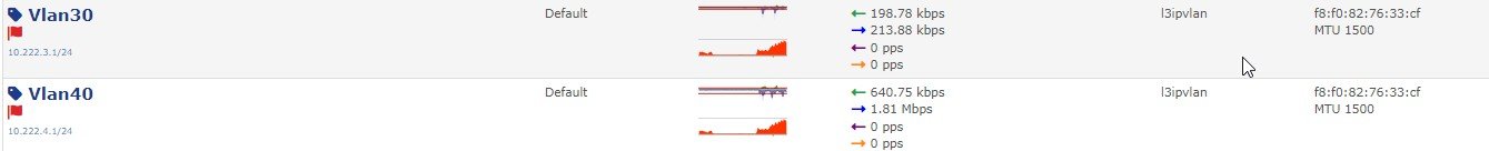

Приложил графики из системы мониторинга (LibreNMS)
