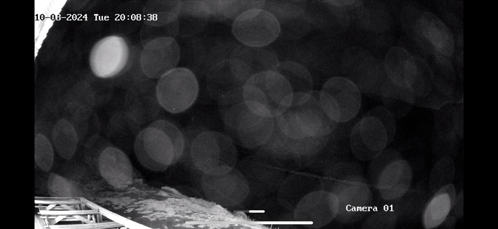

iraklizh Posted October 9, 2024 Posted October 9, 2024 Добрый день. Камера не показывает нормально в ночное время. Дневное изображение четкое. В чем млжет быть причина? ( тяжелые условия, влага внутри??) Заменять? Вставить ник Quote
alan Posted October 9, 2024 Posted October 9, 2024 Объектив (линзы?) снаружи протирать пробовали? Вставить ник Quote
iraklizh Posted October 9, 2024 Author Posted October 9, 2024 Да снаружи протерто не раз. Есть подозрение что всетаки из за тажелых условий могла попасть влажность... Вставить ник Quote
alan Posted October 9, 2024 Posted October 9, 2024 Да, там явно что то на линзах. Может влага, может пыль. Вставить ник Quote
Saab95 Posted November 11, 2024 Posted November 11, 2024 Внутрь камеры влага попала. Нужно камеру разобрать и просушить, возможно линзы и саму начинку камеры протереть. Вставить ник Quote
