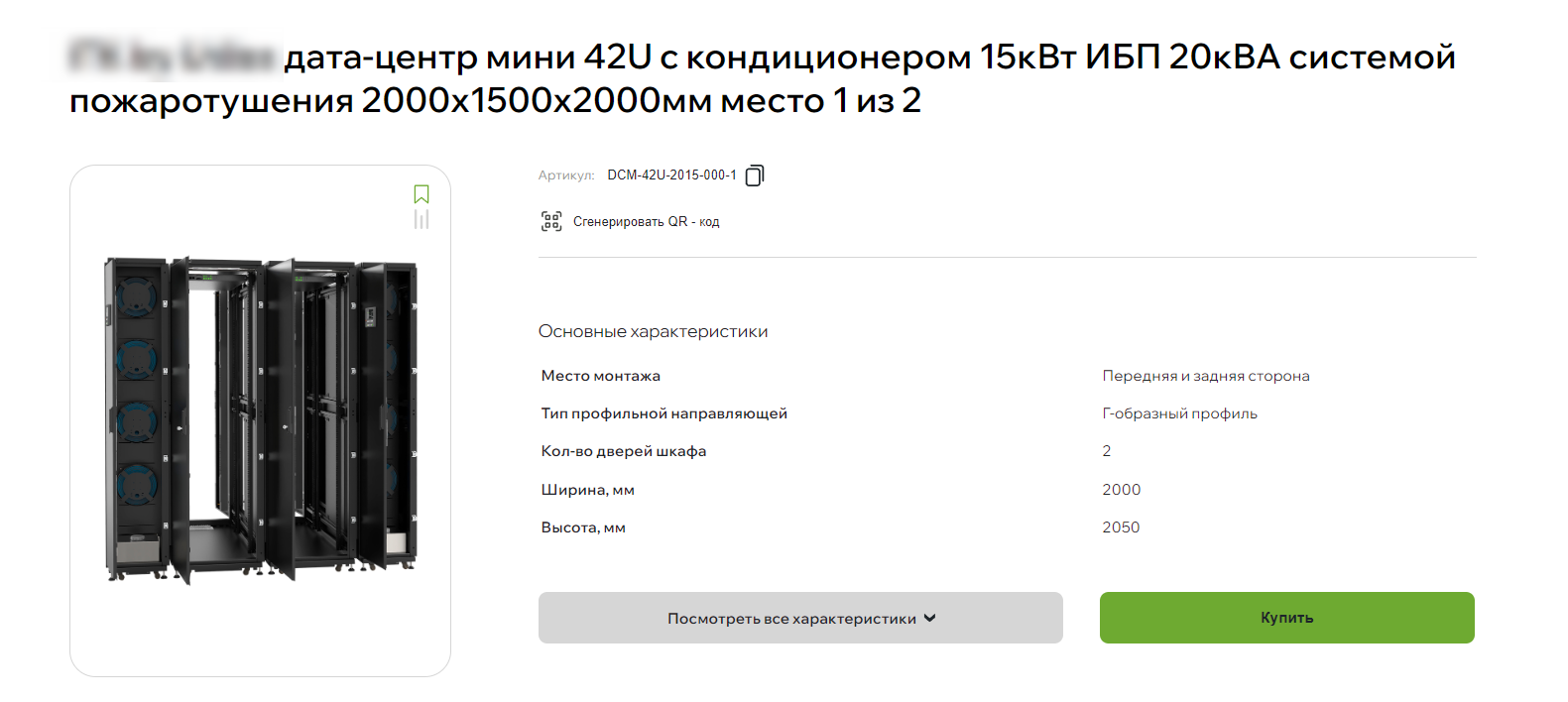

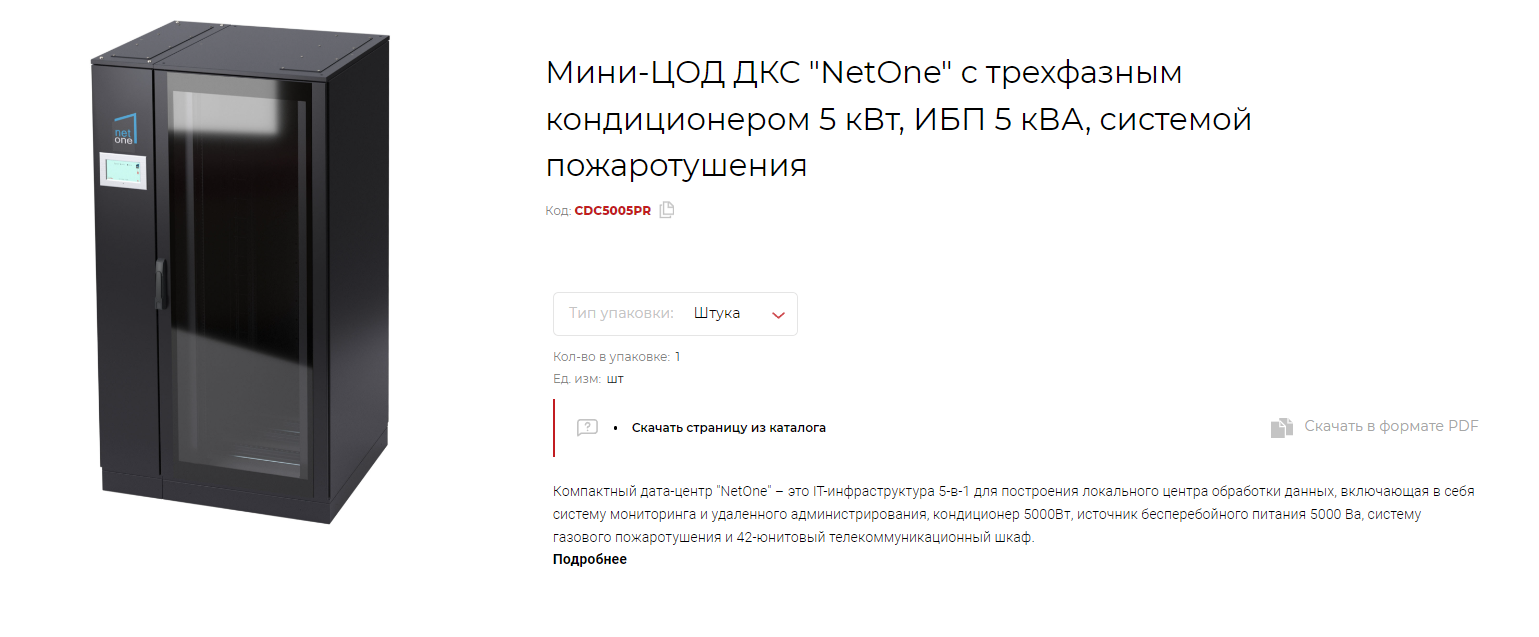

Связной (С) Posted October 8, 2024 Posted October 8, 2024 Попробуйте начать с микро-ЦОД, запросите текущую цену на такое решение для начала. Вставить ник Quote
