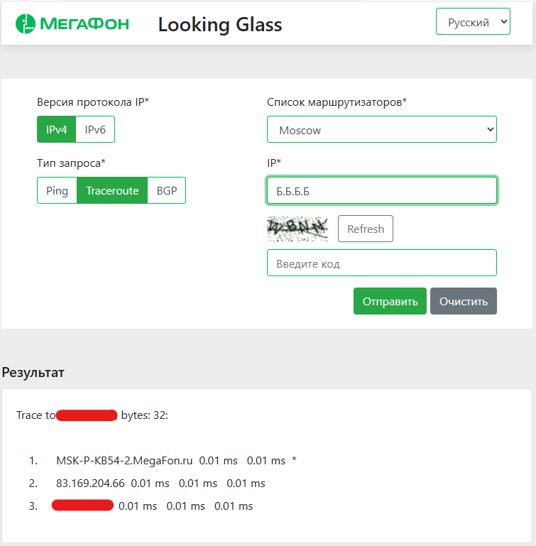

motorhunter Posted October 5, 2024 Author Posted October 5, 2024 Можно ли этот результат трассировки с LG московского маршрутизатора Мегафона рассматривать как железобетонное доказательство того, что Б точно не в Стокгольме? Вставить ник Quote

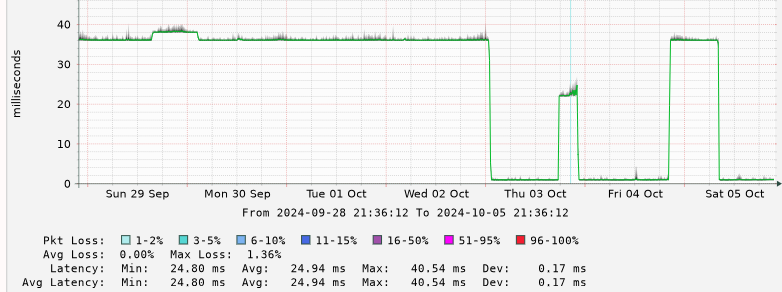

motorhunter Posted October 5, 2024 Author Posted October 5, 2024 Цитата Стокгольм!!!! Бля-ха муха! ТОЧНО СТОКГОЛЬМ! Вы там не у цыган золотишко то брали? Да, сервер Б в "aeza.net", но если бы Вы посмотрели в раздел "Услуги", то они продают VPS не только в Москве. При этом IP самого сервера везде, где я проверял, определяется как стокгольмский и блокировки РКН на нём не работают (в своё время использовал его как VPN). Вопрос в другом - как можно убедительно доказать, что он не в Стокгольме, если это действительно не так? Почему вообще я этим вопросом задаюсь - на сервере А установлен Cacti, который среди прочего пингует сервер Б. И с недавнего времени график RTT А->Б выглядит так: В принципе, всё, что мне от них нужно, как работало, так и работает, и можно не задавать лишних вопросов, но интересно же. Цитата Или такое веселье только с ICMP? Похоже, что только с ICMP, ибо SSH, например, прекрасно работает в обе стороны. Вставить ник Quote

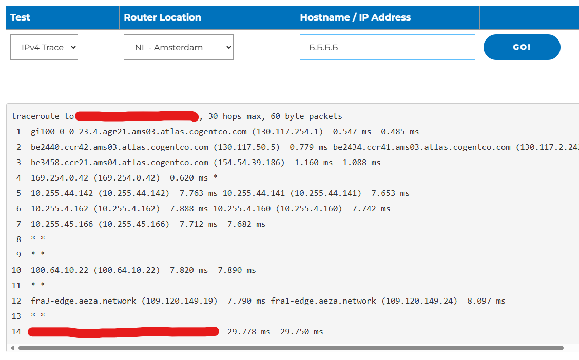

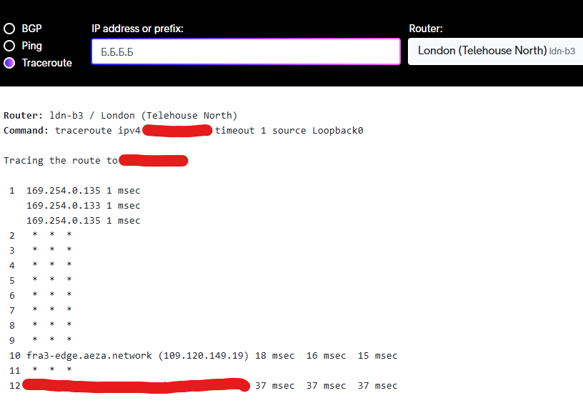

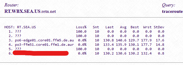

motorhunter Posted October 5, 2024 Author Posted October 5, 2024 Белые IP непосредственно на интерфейсах, да. Несколько трассировок сервера Б с разных мест (использовал LG разных операторов, т.к. больше особо не с чего). Но мне они ничего конкретного о местоположении сервера, к сожалению, не говорят. Вставить ник Quote
Умник Posted October 5, 2024 Posted October 5, 2024 Если Б.Б.Б.Б действительно в Стокгольме, то трассировки это подтверждают. Между Франкфуртом и Стокгольмом те же ~20 мс. Вставить ник Quote
