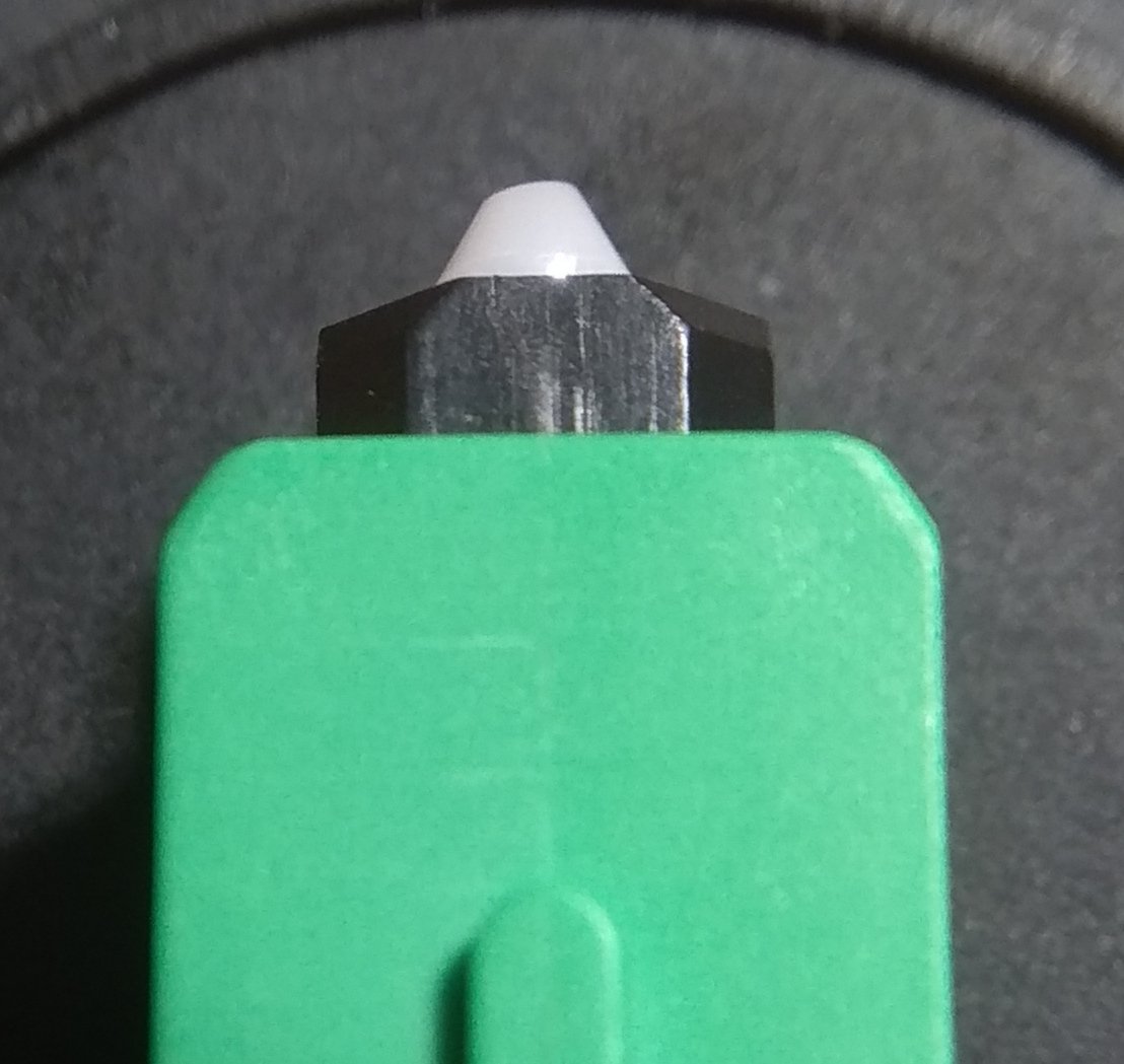

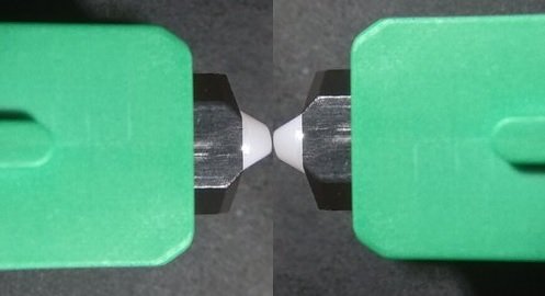

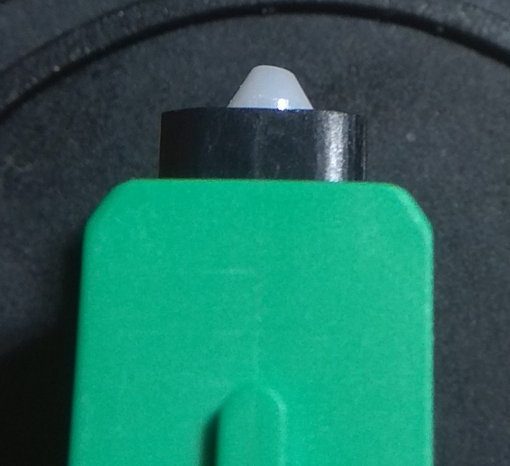

alsav22 Posted October 4, 2024 Posted October 4, 2024 Далёк от всех этих дел, поэтому нужен совет специалиста. Купил пару fast-коннекторов (зеленых), на всякий пожарный (недавно сломался один такой на кабеле, приходил мастер, приварил кусок с заводским коннектором). На эти коннекторы, корпус можно одеть так, что выступ на корпусе (который входит в щель гнезда) будет со стороны защёлки волокна, а можно одеть так, что выступ будет с противоположной стороны. При этом, визуально, скос на полировке будет идти (линия будет опускаться) в разные стороны (если расположить коннектор горизонтально, и выступом вверх): или вправо (линия скоса идёт вниз, первое фото), или влево (второе фото). Посмотрел как у заводских сделано: скос идёт влево. При монтаже, этих fast-коннекторов, именно так нужно одевать корпус? Или я чего-то не понимаю, и будет без разницы как одеть корпус? Вставить ник Quote
sheft Posted October 4, 2024 Posted October 4, 2024 если смотреть на ключ(выступ), то наклон полировки влево-вниз (нижнее фото - правильный вариант) если приложить два коннектора в стык, ключи на обоих должны быть в одной плоскости, зазора между поверхностями полированных концов быть не должно Вставить ник Quote
alsav22 Posted October 4, 2024 Author Posted October 4, 2024 Спасибо, я так и понял. Получается, что это недостаток производителей купленных мною коннекторов: по уму, должна быть защита от неправильного одевания корпуса. Вставить ник Quote

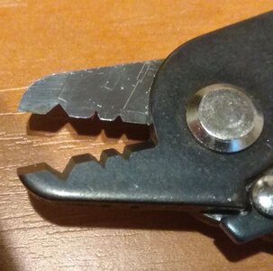

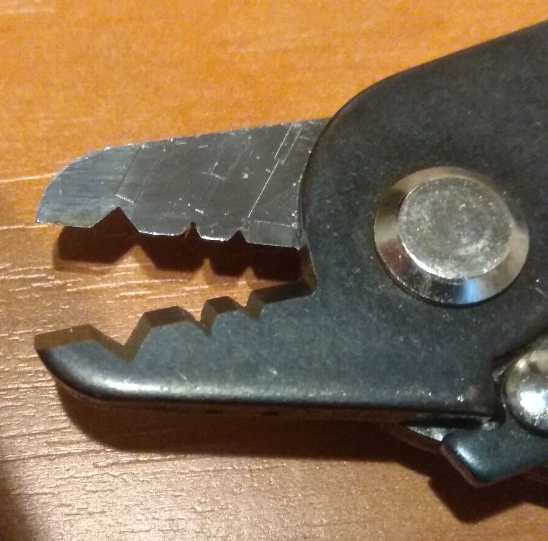

alsav22 Posted October 5, 2024 Author Posted October 5, 2024 И ещё есть вопрос. Купил стриппер: FOS-01. У него есть рабочая сторона (интересует операция снятия лака с волокна)? На одной из губок гравировка сделана (видно на фото). Или без разницы с какой стороны кабель вставлять: со стороны этой гравировки, или с противоположной? Вставить ник Quote
sheft Posted October 5, 2024 Posted October 5, 2024 без разницы, какой стороной, они одинаковы, первым -самым жирным -режутся оболочки 2 и 3мм -патчкорды, -трубки монотубов второй обычно обрезает свободный буфер, и оболочки пигтейлов третий сдирает лак с волокна, попадутся два волокна - перерубит оба Вставить ник Quote
Saab95 Posted October 5, 2024 Posted October 5, 2024 Их еще и отрегулировать надо, или опытным путем определять силу нажатия. Сами волокна чуть разные по толщине и нужно чуток не дожимать до конца ручки, что бы так же не повредить или перерезать. Вставить ник Quote
sheft Posted October 5, 2024 Posted October 5, 2024 на сдирание работает именно плоская часть интструмента, вторая -аля с канавкой-проточкой работает как воронка и лак норовит изогнуть и сломать волокно, не всегда получается нормально с первого раза зачистить волокно нужной длины, да и в дальнейшем при сколе повреждённое волокно может сломаться не в том месте где происходит надсечка лезвием скалывателя.. куда лучше себя ведёт зачистка прищепка от knipex, там обе стороны инструмента счищает лак. артикул knipex 1285100 Вставить ник Quote
NikeC Posted October 7, 2024 Posted October 7, 2024 В 05.10.2024 в 23:42, Saab95 сказал: Сами волокна чуть разные по толщине и нужно чуток не дожимать до конца ручки, что бы так же не повредить или перерезать. мда...чушь то не пишите. Даже стандартом требутся отклонение диаметра кварцевой оболочки от 125 мкм не более чем 0.7 мкм. В реальности оно значителбно меньше. А вот то, что у вас stripper при использовании загрязняется - остатки покрытия, пыль, грязь, твердые частицы, налипшие на порытие - это факт. Так что после снятия покрытия нужно хорошенько протирать инструмент, тогда и волокно не будете повреждать. Есть еще любителb зачищать волокно, держа stripper под углом. Вставить ник Quote
sheft Posted October 7, 2024 Posted October 7, 2024 12 часов назад, NikeC сказал: держа stripper под углом. ну, иногда это помогает, хз что там за дубовый лак, но попытка зачистки волокна держа инструмент перпендикулярно, приводит к ломке волокна, с наклоном и медленно, удается его зачистить может даже не дубовый, а слишком пластичный.. который не слезает чешуёй.. а пытается тянуться, по той половинке которая не плоскостью, а с проточкой-канавкой - выгибает и ломает волокно. Вставить ник Quote
