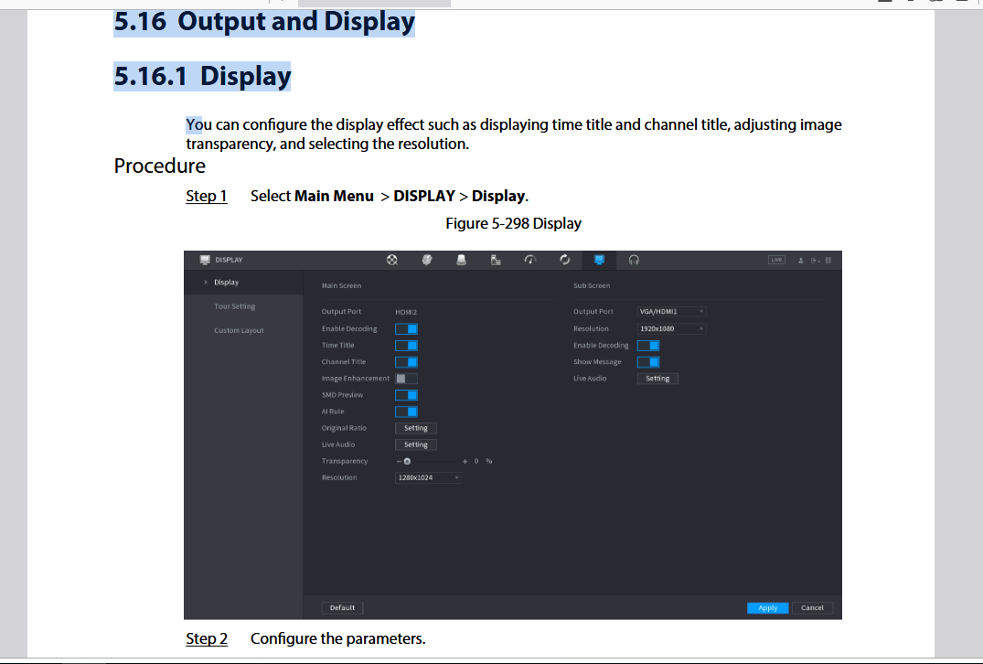

Пункт 5.7.6.1 Пользовательского мануала. Включите аудио на камерах. Поиск по документу по запросу "audio".
Впрочем в вашей ситуации может и не помочь. Onvif и оборудование разных производителей может быть просто не совместимо. Кто-то сэкономил))).
