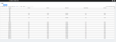

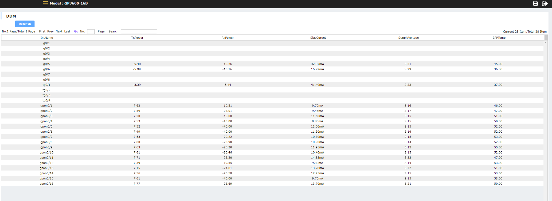

На BDcom как определяются RX power один показывает -23 другой -40 но обе порта есть работает но не знаем качество.
В элтексах -40 уже нет сигнала.
Подскажите как правильно проверить?
Добрый день
На порт OLT приходит несколько сигналов, от каждой ОНУ свой. Рекомендуем диагностику по оптике проводить командами:
show gpon onu-optical-transceiver-diagnosis interface
show gpon optical-transceiver-diagnosis
Там расписаны уровни конкретно каждой ОНУ
