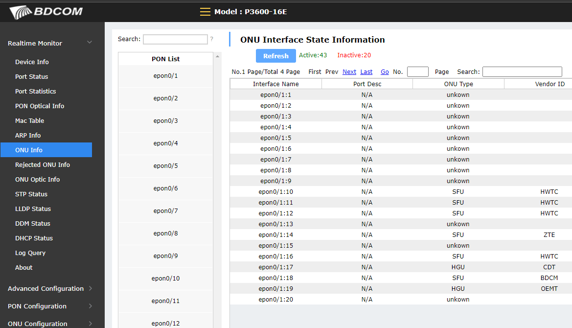

В свежей прошивке BD_3608B_53003_10.1.0F_129386.bin по-прежнему (как и в 121083) в веб-морде нормально не показывается информация об онушках.
Realtime monitor - ONU info - выбираю порт к примеру epon 0/2 на котором около 30 онушек - проходит примерно минута - выводится информация только о самой последней по списку биндинга на порту.
Верил и надеялся, что бдкомовцы еще на P3600 серии отладят все глюки с новым вебом, но нет. Уже год или больше - печалька. Такое впечатление, что все тесты проводятся с одной онушкой )) не увидеть подобный глюк - невозможно.

4 страницы, 63 ону, проблемы не вижу.
сравните, какая у вас модель, и про какую прошивку я пишу.
3608B_53003_10.1.0F
сначала новый веб появился на 3600, и там таки великие глюкобаги с полным зависанием веба минут на 10 таки дофиксили где-то по весне.
а потом пошли тиражировать его на остальные модели, и всё. "прювет волку".

Ну да, глянул на эту строку и проверил на первой попавшейся. На P3616-2TE такая же проблема. Вебом не пользуюсь и с данной проблемой не сталкивался. Смотрю еще веб вообще наглухо виснет и на долго.
