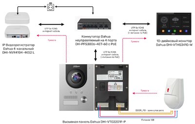

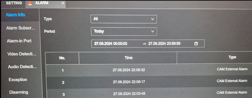

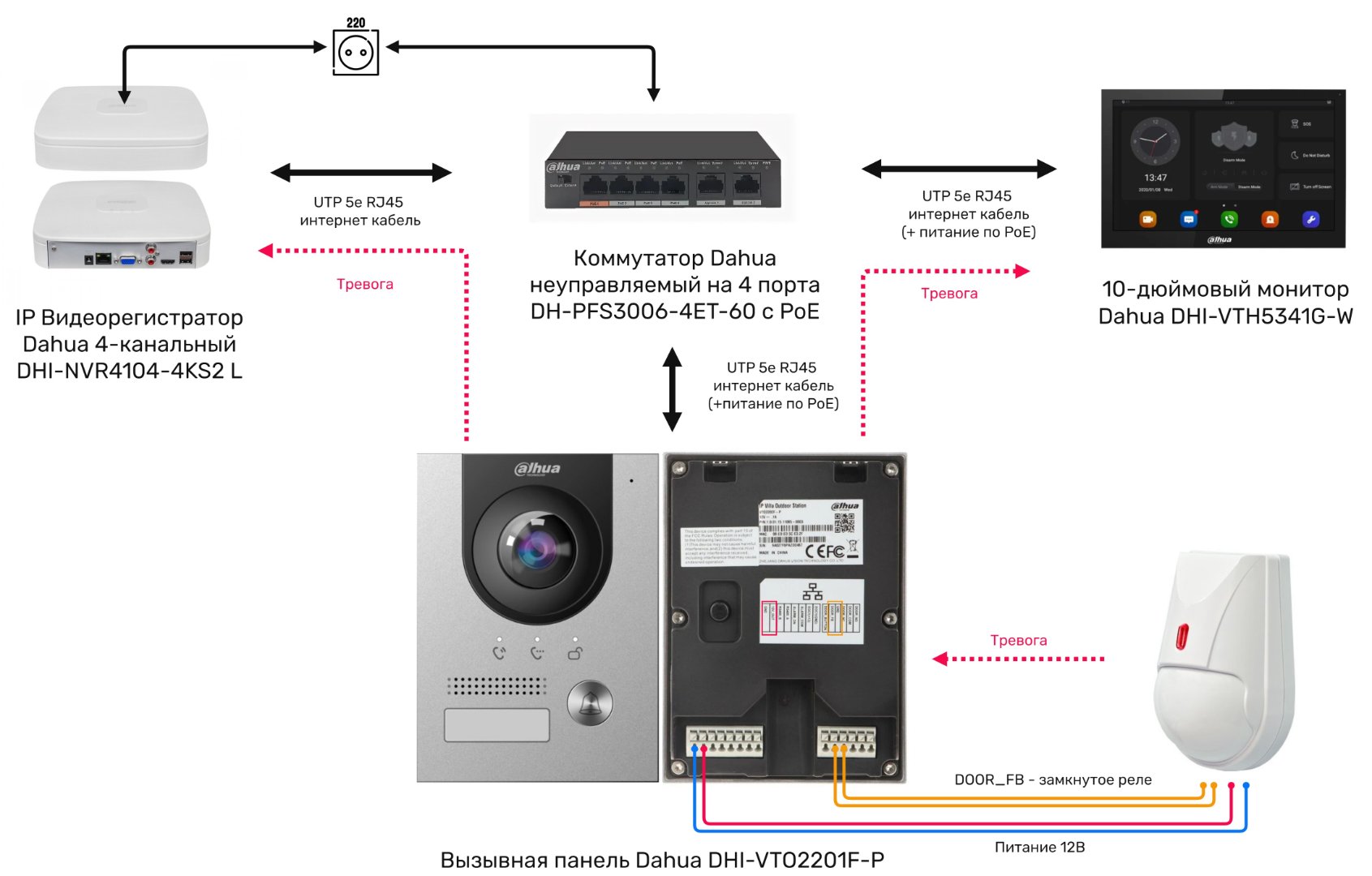

Спасибо за советы. Удалось реализовать следующую схему, которая:
  • обеспечивает круглосуточную запись на регистратор;
  • обеспечивает детекцию движения, через "Alarm" (Тревога) и отмечает в регистраторе на таймлайне события.
Общий вид схемы:

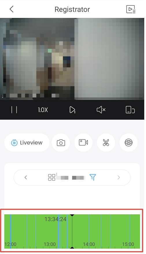

Как выглядит событие на таймлайне:

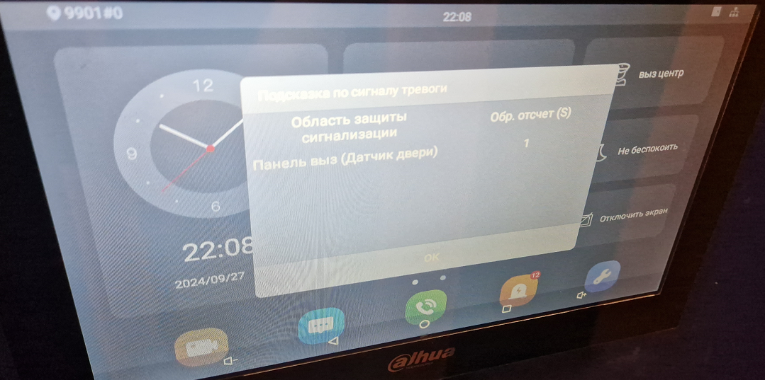

Как выглядит событие на мониторе:
Как выглядит фиксация тревоги на регистраторе:

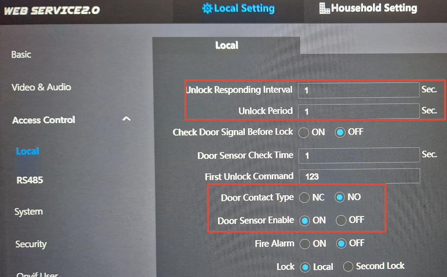

  • к вызывной панели на контакты DOOR_FB подключен инфракрасный извещатель
  • в настройках вызывной панели изменены интервалы реакции на тревогу (при  1 и 1 sec кнопка звонка плохо работает и конфликтует с датчиком движения - выставлено сейчас 20 и 20 sус - конфликты не замечены пока).

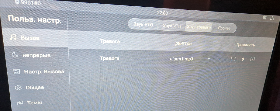

  • в настройках монитора отключен звук на тревогу (которые вызываются коротким нажатием на кнопку настроек, а не длинным)

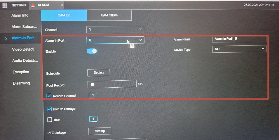

  • в настройках регистратора:
    • включен мониторинг событий на порту №5 c тревогой при разрыве контактов "NO" + расписание + постзапись

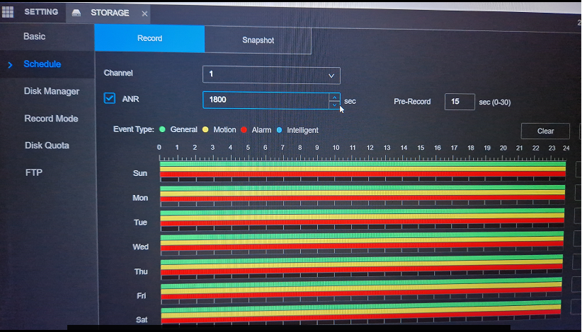

    • включена запись (в т.ч. событий тревоги) по расписанию в настройках хранилища (см видео в первом топике)

Теперь в регистраторе на таймлайне выводятся уведомления, а также приходят на телефон.
